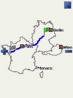

    Heute morgen habe ich mal spaßeshalber versucht von 99976 Lengefeld in D nach Rom in I zu routen. Dabei waren A, D und I aktiviert (andere Länder brauche ich mit dem Auto normalerweise nicht...) und kTN meinte nur "Routenberechnung...nicht möglich...".
    Bekommst Du auch den untenstehenden Screen ?
    Ist ja wiedermal wunderbar lesbar :wand
    Ich weiss nicht welche Probleme die kTN-Entwicklung mit einer Fontumstellung hat ?
    Passiert sowohl mit Karten D-A-I als auch mit D-CH-I .
    Wie kommt man sonst noch nach Italien ?(
    NACHTRAG :
    Erst wenn man D-A-CH-I aktiviert beginnt kTN ueberhaupt mit der Simulation um dann eine Kartenuebersicht ohne Route zu praesentieren. Zumindest friert diesmal nichts ein :D

    Duplicate Psr: na dann stelle doch Deinen PDA einmal auf Querformat um, dann wird einem vieles klarer... (auch bei KT hat der PNA Priorität...)
    Lösung: Schweiz fehlt!
    und damit wären wir dann wieder bei der Diskussion, sind 3 Länder zum navigieren ausreichend?
    Antwort: klares NEIN!
