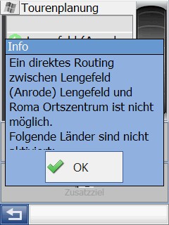

    Heute morgen habe ich mal spaßeshalber versucht von 99976 Lengefeld in D nach Rom in I zu routen. Dabei waren A, D und I aktiviert (andere Länder brauche ich mit dem Auto normalerweise nicht...) und kTN meinte nur "Routenberechnung...nicht möglich...".
    Bekommst Du auch den untenstehenden Screen ?
    Ist ja wiedermal wunderbar lesbar :wand
    Ich weiss nicht welche Probleme die kTN-Entwicklung mit einer Fontumstellung hat ?
    Passiert sowohl mit Karten D-A-I als auch mit D-CH-I .
    Wie kommt man sonst noch nach Italien ?(

  • Hallo der Papa,
    offensichtlich geht es unter WM5 besser als unter WM 2003
    ne, ne, das würde ich nicht sagen, der KT PNA läuft auch mit einem WM 2003 Derivat.
    Äh, steht der KT PNA eigentlich auf der Kompatibilitätsliste? :D
    @Ulli: na dann stelle doch Deinen PDA einmal auf Querformat um, dann wird einem vieles klarer... (auch bei KT hat der PNA Priorität...)
    Lösung: Schweiz fehlt!
    und damit wären wir dann wieder bei der Diskussion, sind 3 Länder zum navigieren ausreichend?
    Antwort: klares NEIN!
