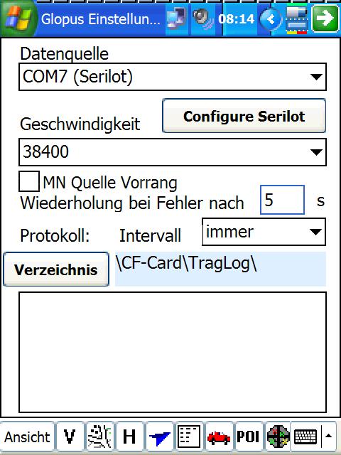

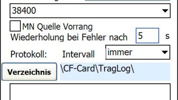

    Du kannst die Logs auch gleich auf die Speicherkarte schreiben lassen. Einfach unter Einstellungen --> Datenquelle ein entsprechendes Verzeichnis auswählen, s. Bild, hier ist das Verzeichnis auf der CF-Karte.

    Original von Snoopy63
    Danke, die Einstellung kenne ich.
    Wenn der PDA in den Wald geht, ist dann aber die geöffnete (und evtl. schon recht große) Datei auch zumindest angeknacks, und mit den dauernden Schreibzugriffen auf die SD-Karte kommt ein neues Problem hinzu.
    Deshalb dachte ich ja an eine "Mehrstufenmethode": die aktuelle Logdatei wird im Hauptspeicher gehalten, aber alle x Minuten/Stunden geschlossen und eine neue begonnen, die "fertigen" Logs können dann (auch von einem externen Tool, das braucht Glopus ja gar nicht selbst zu machen) auf SD verschoben, gezipt, auf ein anderes Gerät geschickt oder sonstwie verwurstet werden.
