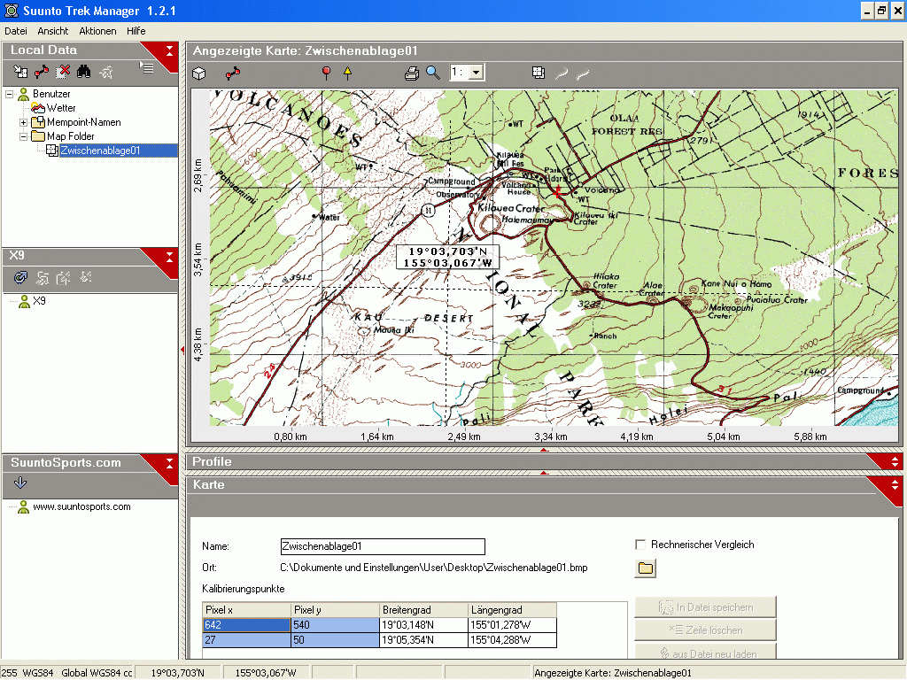

  • Hallo Lars!
    BeiTopozone oder hier bekommst Du die Karten her. Die Kartenausschnitte als Bmp's abspeichern und im Trek Manager einfügen.
    Dann aufs Bild im Manager gehen und rechte Maustaste "Karte kalibrieren" gehen. Jetzt setzt du (am besten an markanten Stellen zb Straßenkreuzungen) die Punkte zum kalibrieren. Zwei Punkte reichen pro Karte (am besten links oben und rechts unten einen setzen).
    Die gleichen Stellen suchst Du dir auch jetzt in der Topozonenkarte aus und es erscheint oben an der Onlinekarte die Position(Koordinaten). Stelle noch links auf (Coordinate Format DD.DDD) und (Map Datum NAD83/WGS84) ein.
    Jetzt kannst Du dir die Koordinaten im Trek Manager eintragen.Achtung auf W- West achten. Dann auf datei speichern und fertig ist der Lack. Es etsteht eine XXX.map Datei (ist die Kalibrierungsdatei für das Bild). Also Bilddatei und map-Datei immer im selben Ordner lassen.
    mfg Heiko
    Wenn Du die Datei wieder im Trek Manager anschauen willst einfach doppelklick auf die Datei machen . bei einfachen anklicken bleibt die Datei grau und man sieht nichts.

    ganz einfach , wenn Du dir den richtigen Ausschnitt gesucht hast machst Du eine Hardcopy mir der Taste "Druck" auf deiner Tastatur. Danach geht man in eine Bildbearbeitungssoftware z.B. IrfanViewer fügst das Bild ein , schneidest es aus und fügst jetzt das ausgeschnittene Bild wieder in das Programm ein, jetzt als Bmp abspeichern=fertig.
    Original von lkpp
    da bei meinen bisherigen versuchen (deutschlandkarten) bisher alles grau geblieben ist, trotzdem noch mal die frage: doppelklick in der navileiste des managers oder auf der karte, nachdem ich sie ins fenster gezogen habe?
    doppelklick auf die Karte im Ordner "MapFolder"

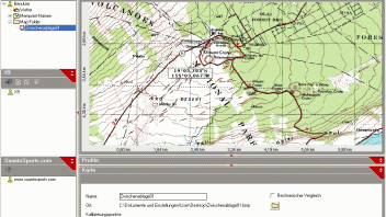

  • guten abend! klasse, danke! bmp und jpg geht, kalibirerung geht und die karten sind im trek manager jetzt auch sichtbat. ich habe keine ahnung, was ich vorher dort falsch gemacht habe....
    jedenfalls super, jetzt kann ich meinen urlaub planen!!!;-))
