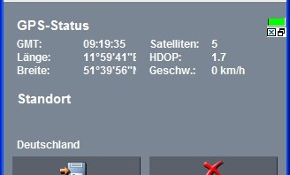

  • Ich hatte ja schonmal erwähnt das mir die Schrift etwas verwaschen vorkommt. Daher muß diesbezüglich irgendeine Veränderung eingetreten sein, denn die Anzeige der Koordinaten im GPS-Statusfenster wird auch nicht mehr korrekt dargestellt, das "E" und das "N" werden abgeschnitten. Woran könnte das liegen? Am veränderten Skin übrigens nicht, denn zu Beginn hatte ich alles original.

  • Wegen der verwaschenen Schrift.
    Evtl. wird durch das neue ROM automatisch "Clear-Type" aktiviert.
    Könnte man über die Registrie wieder abschalten.

  • Das mit der Geräte ID ist möglich, dass sich die nach dem Flashen ändert. Passiert bei Pocket PCs meist auch.
    Normal wird bei der Reparatur auch das neueste Image eingeflasht.
    Das mit der Schrift liegt an ClearType. Das ist für MN|6 standardmäßig vorgesehen, da dort alle Schriften dafür ausgelegt sind und entsprechend ins Image integriert wurden.
    Daher kann auch die Verschiebung bei MN|5 kommen.

    Allerdings ist die Schrift jetzt etwas verwaschen. In der weißen Schrift ist ein hoher Anteil an roten Pixeln.

    Genau, das ist ja auch mein Problem. Warum das so ist hat CityHunter ja erklärt, vielen Dank dafür :]. Schön wäre natürlich zu wissen wo man dieses "ClearType" vorübergehend wieder deaktivierern kann. Denn noch habe ich MN|6 nicht. Der Hinweis von coolrunning mit der Registry ist ja wohl richtig, aber wo soll das da stehen?

  • Also beim SDA ist das so:
    HKEY_LOCAL_MACHINE\System\GDI hier wird der Schlüssel "ClearType" komplett gelöscht, und im Schlüssel "Sysfnt" den Wert "QT" auf 0 (null) setzen.
    Ob das jetzt beim T6000 auch so ist weiß ich nicht.
    Vorher aber bitte Registry Sichern.
