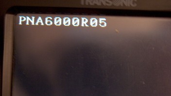

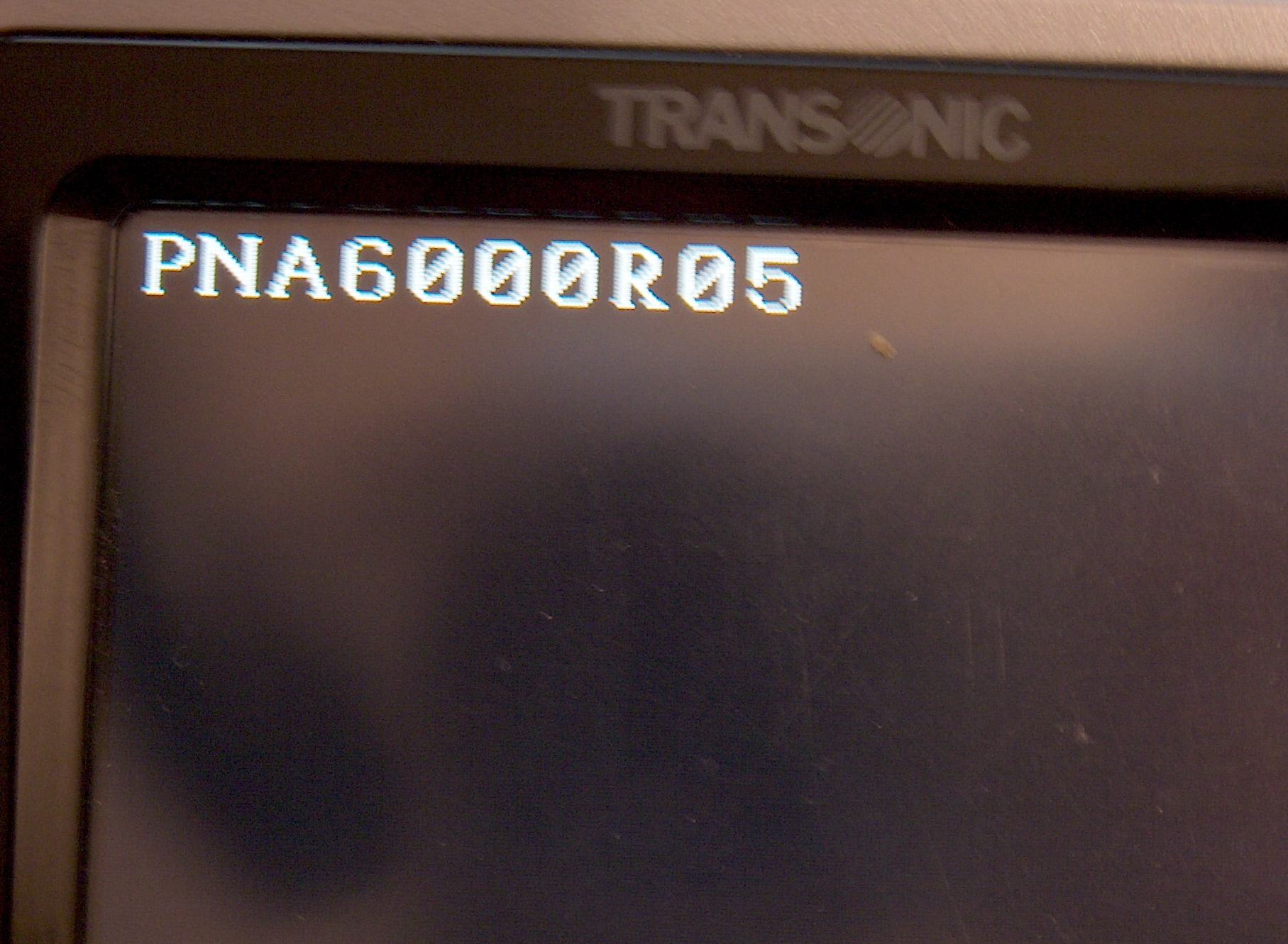

ZitatJa, das ist behoben worden. Im Prinzip können sich auch alle PNA 6000 Besitzer das installieren, sofern die ROM Version älter als R05 ist (Wird beim Start angezeigt).
Es ist aber richtig das dieses flash-update auf Transonic 6000 mit 5.2 nicht läuft, oder habe ich das falsch verstanden?
Horsti1
Wenn du den PNA anschaltest erscheint doch oben links kurz eine Zahlenreihe, steht dort am Ende weniger als 05 kannst du flashen.

Dort steht bei mir r03B.
