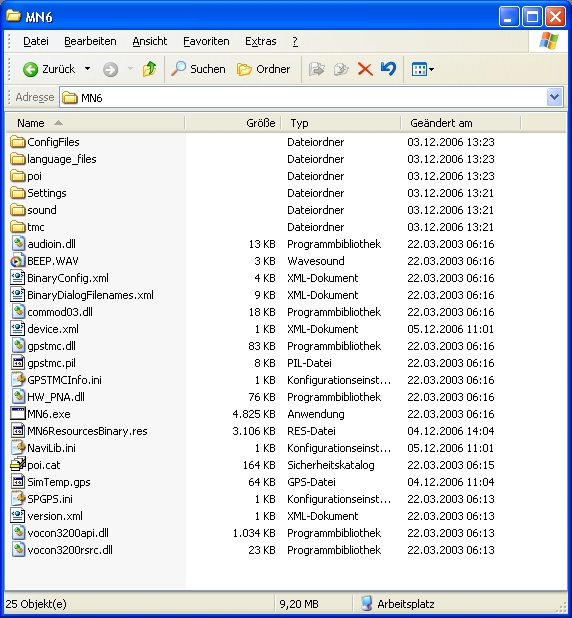

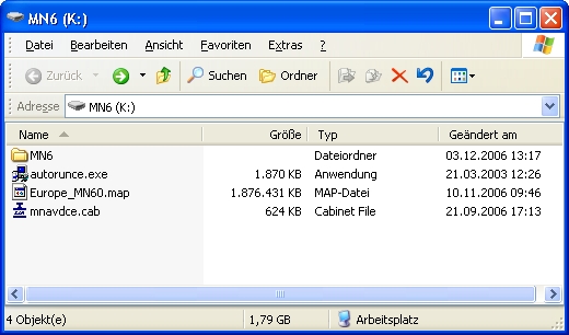

  • Hallo Oliver,
    bei funktioniert das Update von 5.1 auf 6.0 nicht.
    was mache ich falsch?
  • Hi FC06 willkommen im Forum,
    Beim T5000 ist das flashen nicht erforderlich, das gilt doch nur für den T3040 und verwandte Geräte. Dein PNA ist ohne Änderung für MN6 geeignet.
    Die Frage sollte also imho besser lauten: Was machst du? Schilder doch bitte den Inhalt der SD-Karte und den Ablauf des Updates. Wo bzw. wann hakt es denn? Wir können schlecht erkennen, was du falsch machst, wenn wir gar nicht wissen, was du tust. :D
    Harald
  • Stimmt.
    Der T5000 kann mit einer funktionierenden SD-Card und dem richtigen Inhalt, sprich vollständigem MN6.X, ohne weiteres ge-upgraded werden.
  • Hallo flinki,
    hat es was zu bedeuten, wenn man statt der mnavdce.cab das Ganze als mnavdce in einem rar-Archiv hat? In den Dateieigenschaften wird die Datei als CAB Archiv bezeichnet!
  • Das kann ich dir so nicht sagen, ich denke aber mal das dann die Installation nicht funktioniert, weiß es aber nicht, man müsste es ausprobieren passieren kann ja nichts.
    kann es sein, dass du am PC WinRar als "Entpacker" benutzt und bei der Installation angegeben hast, dass alle Formate damit verknüpft werden sollen? Dann werden imho die gepackten Archive sämtlich als *.rar dargestellt.
    An einem anderen PC könnte das eventuell anders aussehen. Ich sehe deas im Übrigen wie @flinki - wenn es keine cab mehr wäre, dürfte die Installation nicht funktionieren.
    Harald
    Original von der_alp
    Harald
    Hallo Harald,
    das wird es sein. Werde mal bei winrar versuchen, die verknüpften Formate einzuschränken.
