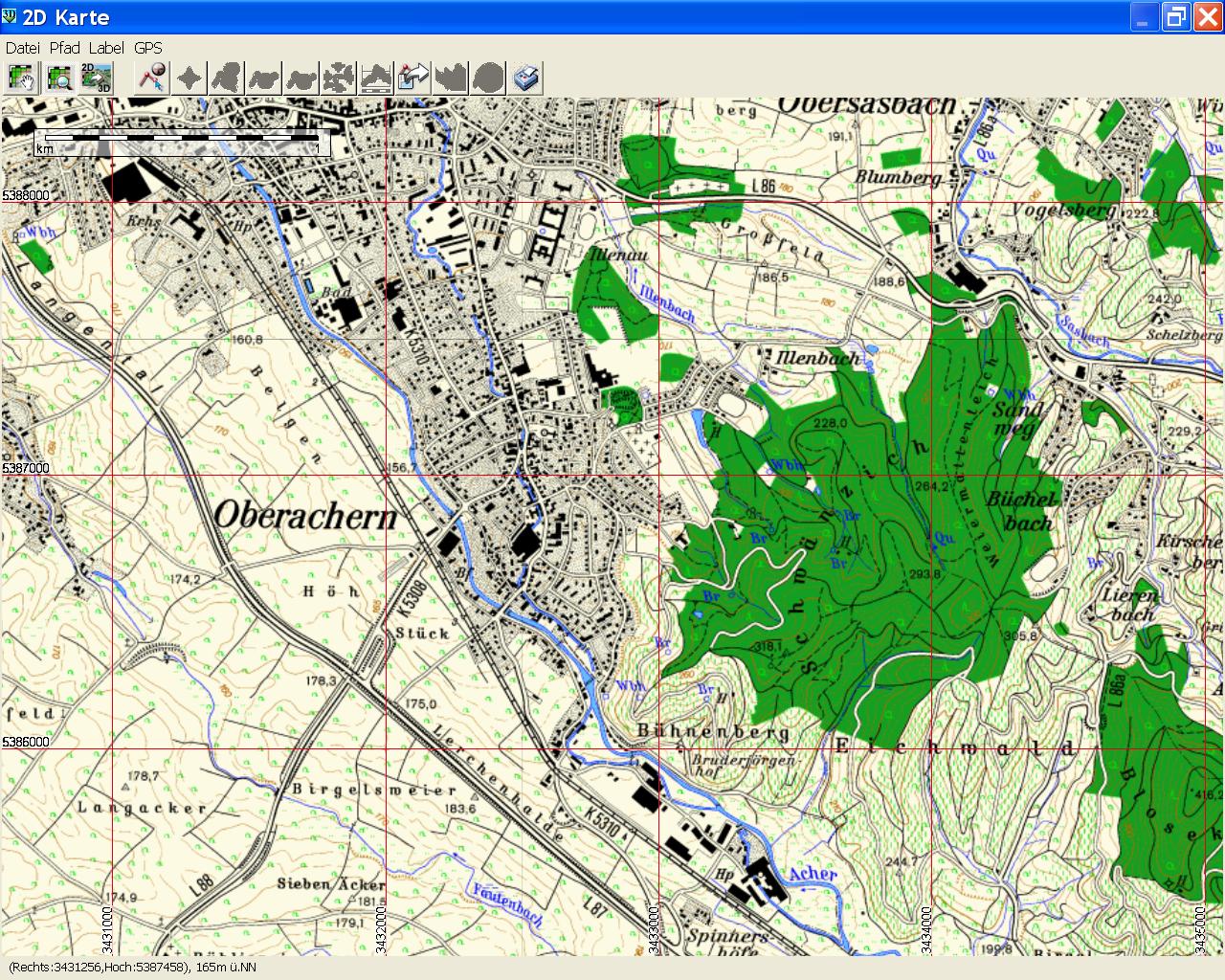

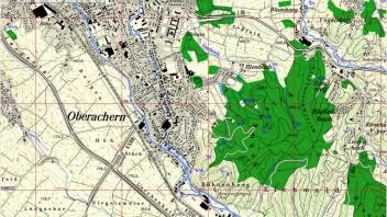

    Nein... es gibt verschiedene Rasterkartenprogramme [OZI, Fugawi, MagicMaps...]...
    Unterforum Rasterkartenprogis
    ...diese werden erst einmal auf dem PC installiert. Dort können dann die verschiedenen Karten geladen bzw. verwaltet und z.B. Touren vorbereitet werden. Fast alle Rasterkartenprogramme haben dann eine "Schmalspurversion", die unter WindowsMobile installiert und betrieben werden kann. Für z.B. MagicMaps wäre das MagicMaps2Go. Diese Programme können z.B. auf einem PDA installiert werden. PNA's scheiden hier im Grunde aus. Auf einigen PNA's soll wohl z.B. OZI[???] installiert werden können... da weiß ich leider nicht mehr darüber.
    Auf dem PDA hat man dann erst einmal die Karte bzw. den Kartenausschnitt und sieht - bei angeschlossenem GPS-Empfänger - seinen Standort. Gleichzeitig kann aber auch eine Route über Wegpunkte abgesteckt werden und man erhält Navigationshinweise. Bei MagicMaps2Go z.B. in Form eines Richtungspfeils und einer Entfernungsangabe.
    Schau dich doch einmal auf der HP von MagicMaps um. Dort bekommt man schon einen guten Einblick, wie man sich das Ganze vorstellen muß...
    MagicMaps
    MagicMaps / Kartenausschnitt
    Klingt verlockend... vor allem, wenn man die Karten das erste mal sieht. Die Nachteile liegen auch eher beim PDA outdoor. Robustheit [Wasserschutz], Befestigung z.B. am Rad, Stromversorgung ist hier oft genug ein Killerargument. Das endet oft genug in einer Bastellösung, die dann mit Handlichkeit nichts mehr zu tun hat.
    Hier spielen die Garminempfänger [oder Magellan bzw. Alan] ihre Trumpfe aus. Dort ist es das gleiche Prinzip; allerdings arbeiten Garminempfänger nur mit Kartenmaterial von Garmin zusammen. Allerdings unterstützen die meisten Rasterkartenprogramme die Garminempfänger, so dass z.B. Routen übertragen werden können.
    MfG
    P.S. Anbei noch einen größeren Ausschnit aus MagicMaps
