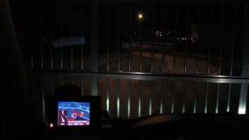

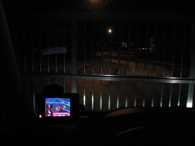

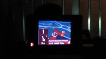

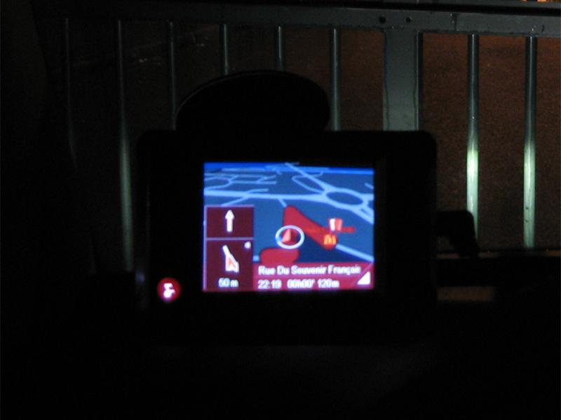

    in die Liste der Anekdoten reiht sich auch meine erste Negativ-Erfahrung: Auf dem Rückweg von Bordeaux nach München überkam uns der Hunger. Sonderziel -> Nächster McD.
    Das Navi lotst uns von der Autobahn, in den Ort, durch den Ort, dann will es uns die falsche Richtigung in Einbahnstrassen schicken... Ich war hungrig und völlig genervt, ausserdem war es schon spät. Nun gut, fahr ich halt rein. Es geht dann weiter, in erlaubter Fahrtrichtung.
    Was dann kam war der Hammer: Wir fahren an einem Krankhaus quasi durch die Notaufnahme auf einen großen (Park-)Platz... Ich fahre weiter und auf einmal kommen Gitter! Hopsala, der Parkplatz ist recht groß, es gibt einen weiteren Ausgang, wie vom Navi angezeigt. DER IST ALLERDINGS DURCH EIN ROLLTOR-GITTER VERSPERRT. Durchfahrt/Überfahrt des Krankenhaus-Privat-Parkplatzes nur tagsüber...

  • @el nino
    Das Navi lotst Dich vor ein Rollgitter und Du bist "mehr als zufrieden" ?? ?(
    ChristianG

  • Hallo zusammen,
    naja, also als ich da so vor dem Rollgitter stand und erstmal aussteigen musste, um "analog" weiter zu navigieren, war ich schon etwas angesäuert. Allerdings bin ich trotzdem sehr zufrieden, denn das Navi leistet ansonsten doch gute Arbeit... Das war das erste mal, dass ich in ca. 10tkm wirklich geschimpft habe.
    In Frankraisch waren einige Kraisvercaire noch nischt auf den Karten verzeichnet, und teilweise waren eben erst fertige Route Nationals noch nicht bekannt - aber das kann ich verschmerzen...
    Das mit dem Rolltor fand ich dann doch irgendwie lustig ;)

    Rolltor dürfte einfach eine Unsauberkeit der Karte sein, vielleicht steht's da ja auch noch nicht so lange (weil da immer die Navi-Besitzer drübergerast sind, wurde gesperrt?).
    Einbahnstraßen: da wird ja auch gerne mal geändert, und das kann die Tante nicht kennen. Hier in der Gegend wurden letztes Jahr so ziemlich alle Einbahnstraßen umgedreht. Das ist auch nicht in den Karten drin (was Tante da immer meckert!). Wer weiß, wann das geändert wird. Habe zwar an Navteq gemeldet - aber da kam noch nie eine Antwort auf solche Eingaben.
