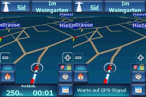

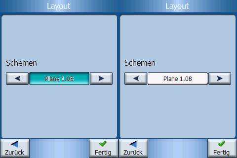

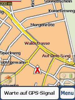

ZitatOriginal von TheRock
Habe gleich deine geänderte desti.png mit der helleren Statusleiste eingearbeitet:
Ich hab sie noch mal erneuert. Im Nachtmodus ist nun wieder die dunkle Statusleiste, die im Tagmodus ist noch leicht heller.
Außerdem:
- Buttons etwas vergrößert
- Auswahlfenster (links/rechts) bei den Einstellungen nun "klar"
- dezentere +/- Buttons für den Kartenzoom
Ein weiterer Tipp:
Verkleiner doch auch die Schrift für die obere Straßenanzeige (damit auch längere Straßennamen in das Fenster passen, in der Destinator.inf:
// STREET_LARGE, Tahoma, 22 -> STREET_LARGE, Tahoma, 16
// STREET_LARGE2, Tahoma, 26 -> STREET_LARGE2, Tahoma, 22

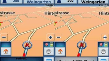

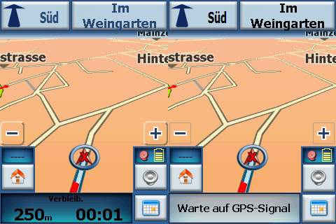

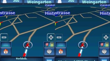

Stell doch mal ein Screen-Shot ein.
Mit der Schrift der Strassenanzeige habe ich schon vor einiger Zeit gespielt, allerdings finde ich die kleineren Schrifte als weniger praktisch.
ZitatOriginal von HaPeWe
Sieht ja klasse aus.
Dann werde ich deine neue Desti.png wieder in den Skin kopieren (sobald ich wieder am PC mit Dockinstation bin)

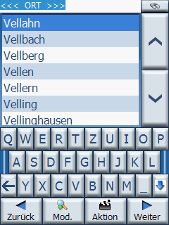

TheRock
Stammt die neue QWERTZ-Tastatur aus dem Original E-300 Skin oder ist es eine neue Version von deiner? In der "alten", die ich noch nutze waren die Tasten ja direkt untereinander und in den Screenshots auf der letzten Seite sind sie versetzt.
OT: Wie bekommt man eigentlich die Screenshots nebeneinander?
Hab sie vorher am PC mit einer Bildbearbeitung als ein Bild zusammengefügt.
TheRock
Ist meine letzte Version: QWERTZ Tastatur für D6

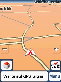

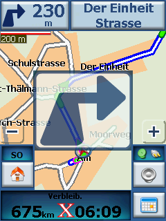

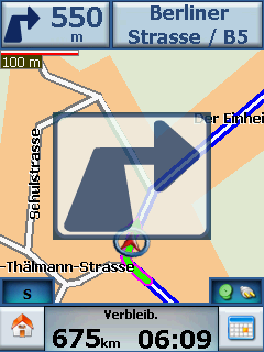

So,
habe jetzt die neuste Desti.png von HaPeWe eingefügt und den Navi-Screen aufgräumt:
Habe die unmodifizierte im Urlaub getestet ist nicht so optimal weil die Schrift schlecht lesbar ist. Mit der aktuellen Destinator.png sieht das schon besser aus.
MfG Detlef
MfG Detlef
Die optimierte Destinator.png ist in der letzten Skin-Version bereits eingearbeitet: Skins
