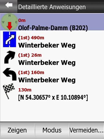

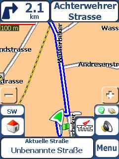

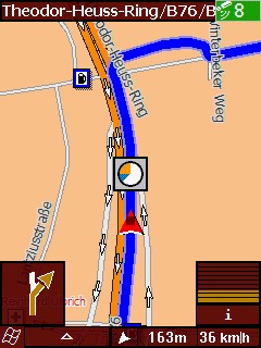

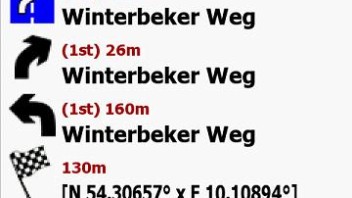

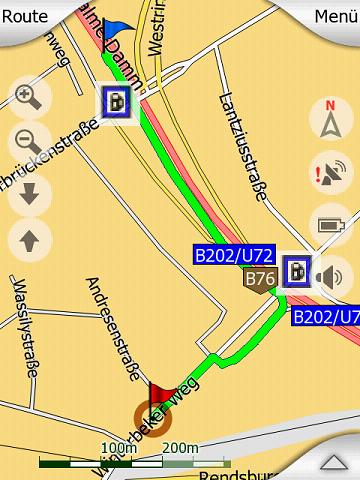

  • Genau auf der Gegenseite ist übrigens auch eine interessante "Spitzkehre".
    Start: Kiel, Winterbeker Weg/Christianistr.
    Ziel: Kiel, Olof-Palme-Damm, Hassee
    Auch hier wäre eine Ansage "fahren Sie in xxx m auf die B76/202" besser als die diesmal zufällig richtige Ansage "rechts ...".
    In KT hat die Rampe wohl keinen Namen, daher ist die Ansage aber wohl doch etwas verkehrt, denn die Ansage in 400 m rechts abbiegen auf die B76 bezieht sich nur auf die Rampe. Danach folgt nochmals ein "in 200 m rechts abbiegen auf die B76". Vielleicht sollte KT das gleich in "in 400 m rechts abbiegen auf die Auffahrt zur B76" umändern?
    Mangels Simulationsmodus muß ich das mal morgen live mit Desti testen, vielleicht mag ja mal jmd. den Gegentest mit MN 5 machen?
    PS. Die Route, die mit obiger Zielangabe herauskommt, ist natürlich auch sehr gewöhnungsbedürftig (da der Olof-Palme-Damm keine Hausnummern hat, "denkt" sich KT da etwas aus, ganz egal, ob man zum Erreichen des fiktiven Zieles einige km Umweg über die Autobahn machen muß oder nicht...).

  • Okay, habe mir ein Ziel selbst gesteckt :)
    "Bitte in 400 Metern rechts fahren auf die B503"
    "Jetzt rechts fahren!"
