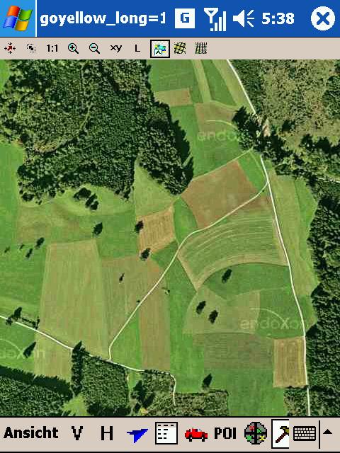

Diese Version läuft als "HI_RES_AWARE", d.h. Windows verdoppelt nicht mehr von sich aus die Pixel, sondert rechnet alle aus. Der wichtigste Vorteil liegt dabei in der Kartenansicht, welche mit VGA Auflösung gerendert wird. Allerdings wird wohl die 4 Fache Pixelmenge auch einige Zeit in Anspruch nehmen und daher wollte ich Euer Feedback hören. Ich habe nur einen Softwareemulator, der eh ganz langsam ist.

Hallo Peter,
ich habe jetzt noch nicht die Geschwindigkeit im Betrieb getestet, aber die Ansichten Übersicht und Analog sind jetzt irgendwie daneben. Daneben ist in einigen Ansichten die Schrift sehr klein geworden, so in der Kartenansicht bei den Zusatzinformationen oder bei den Diagrammen. Auch die POIs sind etwas geschrumpft.
Kartenaktualisierung werde ich mir mal morgen unterwegs ansehen, das Zoomen ist natürlich jetzt wirklich recht langsam (war ja bisher auch nicht wirklich ein Geschwindigkeitswunder ;)), aber IMO noch okay.

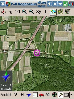

Hallo Peter,
bin jetzt auch mal ein wenig mit Glopus auf meinem Loox 720 gefahren, der Kartenaufbau ist wirklich okay, Veränderungen IMO ausreichend schnell.
Das Hauptproblem ist, dass jetzt bei der Kartendarstellung die Icons etc. auch nur noch ein Viertel so gross sind und damit viel zu klein zum Bedienen. Vielleicht solltest Du mal versuchen, die Pixelverdoppelung nur für den Kartenbereich rauszunehmen, jedoch nicht für Menüs etc. Und den Massstab muss ich mir auch nochmal ansehen.
Gruss, Snoopy
Ich werde mal schauen, ob ich die Icons auf Originalgröße bekomme. Nur die oberen, richtig?

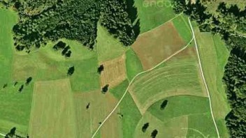

Da bekommt man ja richtig Bock, auf GE-Karten (oder was ist das?) zu navigieren.
Aber der Aufwand... hmmmm....
Zum Navigieren lohnt sich GE weniger. Zum Geocachen und Wandern dagegen um so mehr. Und sooo aufwendig ist das auch gar nicht. (Siehe PN).
Manchmal reicht es mit Internetverbindung schon auf der GoTo Seite über die Tastatur Strg+Shift+G zu drücken.
