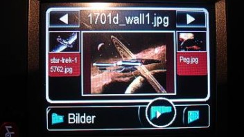

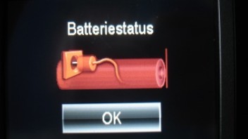

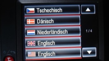

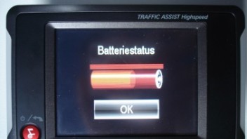

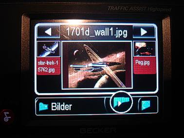

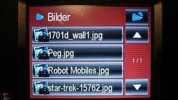

    Ich bin gerade dabei die ganzen Originalbuttons zu ersetzen. Doch irgendwie bringe ich den original roten Hintergrund bei z.B. der Sprachenauswahl nicht weg. Bei der Akkuanzeige habe ich auch noch einen roten "Restbalken". (siehe Bilder)
    Hat jemand eine Ahnung, wie ich das Rot ändern kann?
    Auf Wunsch kann ich natürlich dann die fertigen Buttons posten.
