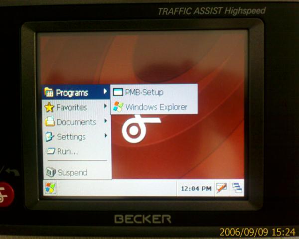

    habe das PMB-Setup im TA Explorer gestartet, wie in der Installationsbeschreibung angegegen.
    Ich hänge genau bei dieser Stelle:
    Start von PMB
    Habt ihr die Installation bis hierhin nachvollzogen, muss nun als letzter Schritt noch folgendes auf dem 7934 ausgeführt werden:
    Windows Icon (Start) anklicken -> "Programs" -> "PMB-Setup" ausführen
    Nach Ausführung kommt diese Fehlermeldung wie im vorigen Post. angegeben.
    Die Datei NS ist in den Tools aber vorhanden.
    Wie soll ich nun am Bestern vorgehen?
    Alles nochmal neu oder gibts eine andere Lösung?
    Danke.
    Ciao.
    Einmal editiert, zuletzt von Gtmjet ()
    Original von Gtmjet
    Im TA Explorer ??? Öhm, wie ???
    Normalerweise sollte doch ein Icon im Startmenü unter "Programs" vorhanden sein, welches man anklickt, vom Explorer war glaube ich nirgends die Rede.
    Ciaoi
    Alhifi
