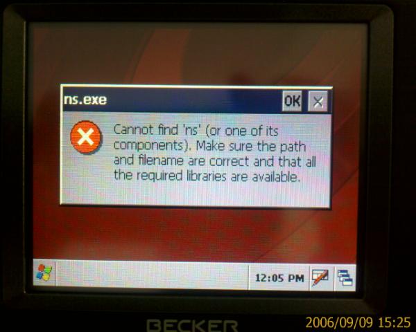

das ist die genaue Fehlermeldung:
"cannot find "ns" (or one of its components). Make sure the path and filename are correct and that all the required libraries are available".
War nicht im Explorer, hab das PMB-Setup -wie von Dir angegeben- mit dem Icon Klick im Start Menü ausgeführt.
Hab jetzt noch Fotos ergänzt.
Danke im voraus.
Check folgendes:
Existiert die Datei ns bzw. ns.exe (je nachdem, was du für eine Ansicht im Explorer gewählt hast bez. der Ausblendung bekannter Dateitypen) im Verzeichnis /My Flash Disk/Tools ?
Existiert die Datei aygshell oder aygshell.dll im Verzeichnis /My Flash Disk/Tools ?
Existiert die Datei setup bzw. setup.ns im Verzeichnis /My Flash Disk/Tools/nsscript ?
Ich tippe hier auf einen Kopierfehler, wenn der Link vorhanden ist, hast du eigentlich das PMB-Archiv, sofern du beide Verzeichnisse auf einmal auf das 7934 kopiert hast, korrekt kopiert, daher vermute ich, das die Datei aygshell.dll bei der Installation vergessen oder in ein anderes Verzeichnis kopiert worden ist.
Ciaoi
Alhifi

danke für die rasche Antwort,
ns ist in den Tools, ebenso die setup in tools/nsscript.
die 3. Datei war nicht da, hab sie in die tools kopiert und nun funktioniert alles. Echt toll, super Arbeit von Dir.
Danke.
Ciao.
