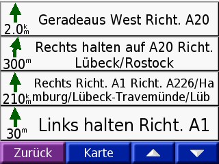

    Warum kennt dein Nüvi die A20 nicht? Ich habe mit den Einstellungen "Auto/Motorrad + Kürzeste Zeit / Strecke" und "LKW + Kürzeste Strecke" simuliert, und nur bei der kürzeren Strecke wurde die A20 ausgespart, in den beiden anderen Fällen berücksichtigt. Ergebnisse:
    PKW und LKW + Kürzeste Zeit: 743 km, 7:06/7:09 Std
    PKW + Kürzere Strecke: 730 km, 8:31 Std.
    Hattest du vielleicht die Autobahnen ausgeschlossen oder in Usedom irgendwann mal von "Zeit" auf "Strecke" verstellt? Zum Beweis unten ein Screenshot des "Fahrtenbuches".

    habe mich vielleicht falsch ausgdrückt. Das NÜVI kennt das neue Teilstück der A20 noch nicht, das alte Teil der A20 schon, aber das neue spart eine unmenge Zeit.
    Wann das jetzt eröffnet wurde weiss ich aber nicht.
    Klana
    Einmal editiert, zuletzt von klana ()
    Original von klana
    Guckst du hier; ist es das? Hat offenbar knapp die Aufnahme in die 2006er-Karte verpasst.
