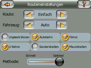

    als Besitzer eines Mio C710 mit MioMap V3 bin ich eigentlich ganz zufrieden. Was mich allerdings gestört hat war, dass der Funktionsumfang im Vergleich zu iGO beschnitten wurde. So fehlen in MioMap etliche Konfigurationsmöglichkeiten sowie einige Funktionalitäten (z.B. das Setzen von PINs). Also habe ich ein wenig mit der data.zip von MioMap experimentiert und siehe da: Nun kann MioMap fast alles, was iGO auch kann :D.
    Im Detail habe ich folgende Änderungen vorgenommen:

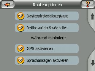

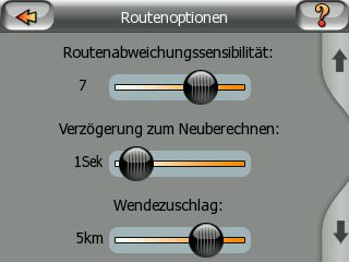

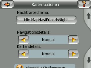

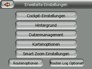

    1. Annähernd alle (im Vergleich zu iGO) entfallenen Konfigurationsmöglichkeiten sind wieder freigelegt worden (Ausnahme Autostart-Menü, macht beim PNA keinen Sinn).

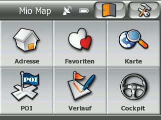

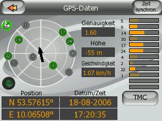

    2. In der Titelzeile des Hauptmenüs werden der Batteriestatus und der GPS-Status angezeigt (inkl. Verzweigung in das "GPS-Status Fenster" beim Druck auf den GPS-Status). Ein Klick auf das Batteriesybol minimiert MioMap, so dass Zugriff auf z.B. den Rechner etc. besteht. Zum Maximieren einfach wieder auf das MioMap-Icon klicken.

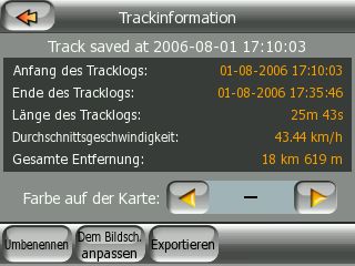

    3. Aufgezeichnete Tracks können ins das gpx-Format exportiert werden (Speicherung erfolgt auf SD-Karte)
    4. Die Option "EINFACHE ROUTE" wurde mit aufgenommen.
    5. Die Anzeige des Tempolimits auf der Karte in der Cockpitansicht wurde deaktiviert, da die Implementierung hirnig ist (keine Unterdrückung der Anzeige bei fehlenden Informationen im Kartenmaterial). Dafür wird in der Cockpitansicht wenn keine Navigation durchgeführt wird im oberen Info-Fenster die aktuelle, im mittleren die erlaubte Geschwindigkeit angezeigt.

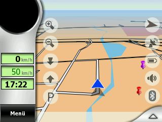

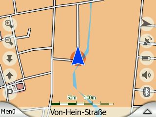

    6. Anstelle des Tempolimits wurde ein fünfter Button auf der Karte (Map und Cockpit) platziert, mit dessen Hilfe Pins gesetzt werden können.
    7. Der Bluetooth-Button wurde auf die Position des Trackrecord-Buttons verschoben. Dafür ist nun der Mute-Button wieder zugänglich.
    8. Der Trackrecord-Button wurde links neben den Kompass verschoben (da stört er am wenigsten wenn man mal einen Track aufzeichnet).
    9. Die Postition aller Buttons auf der Karte (bei mir ja jetzt auf jeder Seite 5 Stück) wurde zwischen Kartenansicht und Cockpitansicht angeglichen (Y-Koordinate).
    10. Die Belegung der Hardwaretasten (der Mio hat ja leider nur drei) wurde geändert. Auf der Taste Hauptmenü liegt nun "Switch Map<->Cockpit", auf den Tasten für die Lautstärkeregelung liegt nun "Karte rotieren". Dafür musste die Lautstärkeregelung dran glauben, aber man hat ja jetzt den "Mute-Button" wieder.
    11. Im Kartenmodus wird nun auch der Name der aktuellen Strasse am untern Bildschirmrand angezeigt. Die Zoomleiste wurde dafür ein Stück nach oben verschoben.
    12. Die völlig zweckfreie Weltkugel im GPS-Status Fenster wurde gegen einen neutralen Hintergrund getauscht.
    Das war es eigentlich an Änderungen. Einfach die data.zip herunterladen und die originale data.zip damit ersetzen (vielleicht vorher Sicherungskopie der alten data.zip anlegen ;D). In den nächsten drei Postings hänge ich mal ein paar Screenshots an, die allerdings nicht alle Änderungen dokumentieren.

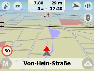

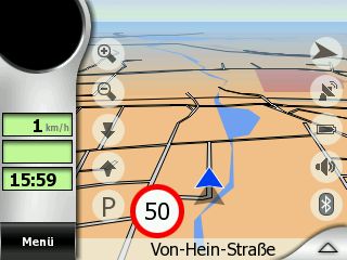

    Da hast Du allerdingd recht. AAABER: Ich habe die Lösung jetzt. Im Anhang ist eine Datei "austauschen.zip". Darin findest Du 4 .ui-Dateien. Wenn Du nun das Tempolimit in der Cockpitansicht wieder eingeblendet haben möchtest benötigst Du 3 von den 4 Dateien. Tausche die:
    main.ui
    mapnavigate...ui
    mapcockpit...ui
    aus meiner data.zip mit den Dateien in der austauschen.zip und das Tempolimit in der Cockpit-Ansicht ist wieder da. Allerdings 40 Pixel weiter zur Mitte verschoben da ansonsten meiner neuer "PIN-Button" verdeckt wäre (siehe Screenshot 1).

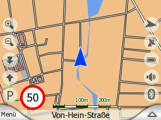

    Wenn Du das Tempolimit auch noch in der Kartenansicht eingeblendet haben möchtest musst Du ZUSÄTZLICH auch noch die mapbrowse...ui austauschen (also alle 4 Dateien), dann sieht das so aus wie im zweiten Screenshot.
