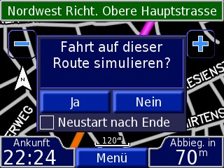

  • Hier ein lustiges Logikrätsel - über das ich mir schon seit Monaten den Kopf zermartere:
    Nach welchen Kriterien benennt die Screenshot-Funktion des Nüvi die Bilder, die sie ablegt? Ich habe in dem fröhlichen Zahlensalat noch keine Gesetzmäßigkeit erkennen können, will aber nicht so recht an einen Zufallsgenerator glauben.
    Kleine "Hilfe": Ich habe 15 Screenshots vom integrierten Taschenrechner gemacht, mit einer 01 begonnen und jeweils um 1 Zahl erhöht, also 01 = Screenshot 1, 02 = Screenshot 2... Dabei wurden sie vom Programm mit folgenden Namen abgelegt:
    Bis auf die Tatsache, dass die Zahlen aufstrebend sind, sehe ich kein Muster. Aber bestimmt ist ein Mathematiker unter euch, der das Rätsel in Nullkommanix löst... oder?

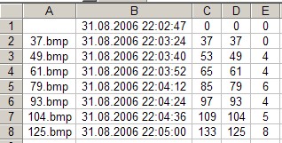

    Stimmt nicht. Ich kann sekundenweise den Speicherzeitpunkt nachvollziehen.
    Ein Kurzzeitversuch in der Tabelle.
    Erklärung dazu:
    Spalte A: Dateiname
    Spalte B: Speicherzeitpunkt
    Spalte C: Sekunden vom (berechneten) Nullpunkt in B1
    Spalte D: BMP-Zähler
    Spalte E: Differenz BMP-Zähler - berechnete Sekunden
    Es fällt auf, daß die Abweichung (bei meinen kurzen Zeiten) nahezu gleich ist. Sie scheint sich allerdings zu steigern.
    Wie wäre es damit:
    Die Zeitmarke wird am Begin des Speichervorgangs definiert; der Dateiname am Ende generiert. Je nachdem, wie sehr das Nüvi beschäftigt ist, ist die Differenz mehr oder weniger groß.
