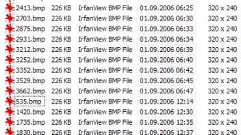

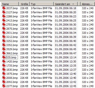

  • Gerade getestet auf c510:
    GPS Aus, keine Simulation, TMC auf Empfang
    Ich habe 1 Minute im Anbstand von 10 sek. ein ScreeShot gemacht.
    Es kamen folgende Dateien draus:
    Gut getrofen, wahr :D
    Ich sagte schon: als Vermesser musst Du "händchen" haben ;D
    Im Windows sind ALLE Dateien mit 01.01.1980 0:00 dargestellt.
    Ich werde noch IrfanView installieren, mal schauen was da noch "drin" ist ...

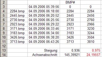

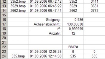

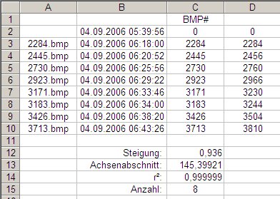

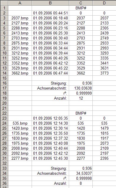

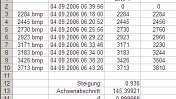

    Ich hab auch mal etwas herumgespielt. Während meiner Fahrt zur Arbeit (und der Rückfahrt) hatte ich ein paar Screendumps gemacht und die Speicherzeiten mit einer Linearen regression analysiert.
    Ich bekomme da eine (fast) identische Steigung (0,936) und auch das Bestimmtheitsmaß (0,999999; bzw. 0,999998) ist sehr gut. Der unterschiedliche Achsenabschnitt kommt zustande, weil ich nach unterschiedlicher Zeit nach Nüvi-einschalten mit den Dumps angefangen hatte. Ob sich an diesen Steigungswerten etwas ändert, oder ob Steffi da eine Art Tagesform hat, müßte man weiter verfolgen.
    Spalte A: Dateiname
    Spalte B: Speicherzeitpunkt
    Spalte C: BMP-Zähler
    Spalte D: Sekunden vom (berechneten) Nullpunkt
    Was machst du nur mit deinen Speicherzeiten? Bei mir werden die Zeiten auch im Explorer angezeigt.

    Was mir an deiner Liste aufgefallen ist: Die Filenamen hinken tatsächlich den realen Sekunden hinterher - und das scheint bei allen Nüvis so zu sein. Warum mag das so sein?

    Achsabschnitt von 145 bedeutet, dass der nüvi bei beginn (Also Zeit null) nicht null
    anzeigt, sondern bereits 145. (Vielleicht sagt dir die Formel ax+b noch etwas?)
    Und r2 sagt dir etwas über die Genauigkeit aus. Und 0.999999 ist verdammt genau...

    Du hast recht mit deinen Ausführungen. Da kann ich nur noch erklärend anfügen, daß wenn die Steigung genau 1 wäre, würde die Nüvi-Speicherzeit mit der realen Zeit übereinstimmen. Der Achsenabschnitt ist deßhalb nicht 0, weil ich zur Sekunde 0 (beim Einschalten) noch keinen Screendump gemacht habe. Somit gibt's für die Sekunde 0 keinen Vergleichswert.

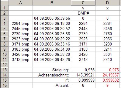

    Original von dl3mcj
    Eigentlich sollte die Extrapolation ja genügend genau sein...
    Bestimmt hast du das abgespeichert. Was mich "nur mal so" interessieren
    würde:
    Wie sehen denn die Werte aus, wenn du durch null erzwingen würdest?
    (b=0)

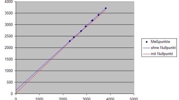

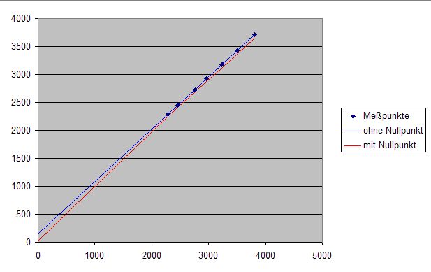

  • Das mit dem Extrapolieren ist so eine Sache, weil irgendetwas undefinierbares passiert zwischen Einschalten und dem ersten Bild. Wirklich verläßlich sind nur die gemessenen Werte. Wenn ich den (berechneten) Nullwert mit in die Regression einfüge, kommt eine ganz andere Kurve raus. Ich habe das mit den Daten von gestern mal gemacht.
    Die roten Ergebnisse in der Tabelle sind mit einbezogenem Nullpunkt. Wie gesagt, der Nullpunkt ist berechnet - darum ist er wahrscheinlich falsch. Das zeigt sich im Achsenabschnitt.
    Auf der Grafik habe ich die Meßpunkte aufgetragen und dazu die berechneten Werte der beiden Regressionsergebnisse. Man sieht, daß die (rote) Linie, wo der Nullpunkt mit eingerechnet wurde, nicht genau auf die Meßpunkte paßt.
    Vielleicht hat jemand Daten über einen längeren Zeitraum. Vielleicht über 2-3 (oder mehr) Stunden im Abstand von 15 Minuten...? Mit meinen Daten, wo die Hälfte der Zeit undefinierbar ist, kommen wir nicht wirklich weiter.
