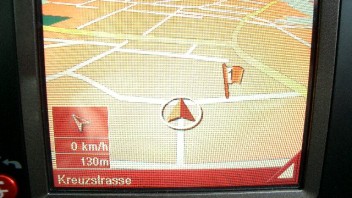

Das TA 7934 verwirrt mich ein wenig....
  • ......und zwar der Straßenname am unteren Rand.
    Mal ist er da, mal nicht ?(
    Folgendes:
    Das Gerät ist ausgeschaltet. Komplett.
    Einschalten-Satfix-.........Zieleingabe-Berechnung--OK
    Das Gerät zeigt alle Daten an, mit Straßennamen und navigiert mich.
    Breche ich unterwegs die Navigation ab, erhalte ich immer noch die notwendigen Informationen wie unten abgebildet.
    So weit so gut.
    Aber........starte ich meine Fahrt und lasse das Navi einfach so mitlaufen, ohne Berechnung, fehlt der Straßenname !!!???
    Ist das ein normaler Bug ?
    Probierts mal aus !

    Ja so ungefähr ist es, er blendet aber zwischendurch keine Straßennamen ein !
    Aber wenn ich genau überlege, fuhr ich morgens auf dem Weg zur Arbeit im Freifahrtmodus. Der Satfix dauerte ca 10 min und auf einmal kam die komplette Anzeige mit Straßennamen wie oben im Bild.
    Abends auf dem Heimweg, ohne Straßennamen !
    Ich denke es hat was mit meiner gespeicherten Route zur Arbeit zu tun.
    Is ne komische Sache.
    Wie gesagt. Einfach selber mal testen, dann versteht Ihr was ich meine :D
    LG
    Beast
  • ...Hmmmm
    Eben auf dem Weg zur Arbeit ist mir etwas aufgefallen.
    Gestartet im Freifahrtmodus. Satfix nach etwa 5 Minuten.
    3D Modus ist an. Es wird nur die Karte und das Dreieck unten rechts angezeigt.
    Erst wenn ich in den 2D Modus schalte und wieder zurück, erscheint links der Kompass, Höhe und Kmh.
    Aber immer noch OHNE Straßenname unten.
    Gehe ich aber ins Navigationsmenü und dann auf Status und wieder zurück auf meine Karte,dann erscheint auf einmal der Straßenname !!!!!
    Und verschwindet auch nicht mehr!

    Hallo Bitte oben das Bild betrachten !!!!
    Es geht nur um den Straßennamen unten am Rand !
    Das mit den übrigen Namen im 2D Modus ist schon klar, aber hier nicht das Thema !
