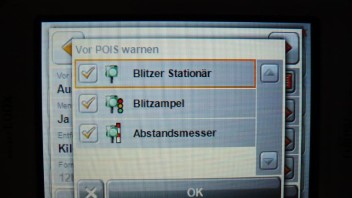

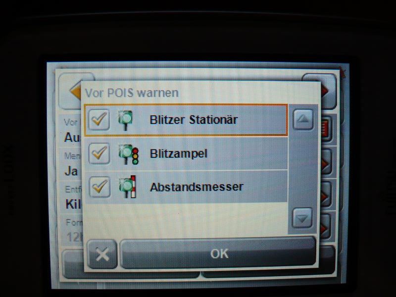

    Entweder kann ich nicht richtig sehen oder es sind falsche Bilder gepostet?
    Das ist doch nicht der "POI Warner"!

  • Hallo gpstom,
    wie konntest Du den Warner für die Blitzer-POI aktivieren? Bei mir ist das Auswahlfeld insensitiv??
    N100user
  • Hallo N100user,
    habs grade mal getest indem ich den N100 auf die Werkseinstellungen zurück gesetzt habe. Dann ist im MN6 zunächst tatsächlich die Schaltfläche für die POIs insensitiv (ausgegraut).
    Man muss erst zur Option Geschwindigkeitsüberwachung gehen (ist auch insensitiv) und dann einmal dort auf die Info-Schaltfläche klicken. Dann sind die Schaltflächen sowohl für die Geschwindigkeitsüberwachung als auch die für die POIs aktiv.
    Viel Spass,
    gpstom
  • Hallo gpstom,
    vielen Dank für die schnelle Antwort. Den neuen Menüpunkt Geschwindigkeitsüberwachung habe ich glatt übersehen. Jetzt läufts.
    N100user
  • Hallo N100user,
    nicht vergessen unter Optionen > Sonderziele > Angezeigte_Kategorien die drei Blitzer-Pois zu markieren. Erst dann werden sie auch in der Karte angezeigt.
    gpstom
