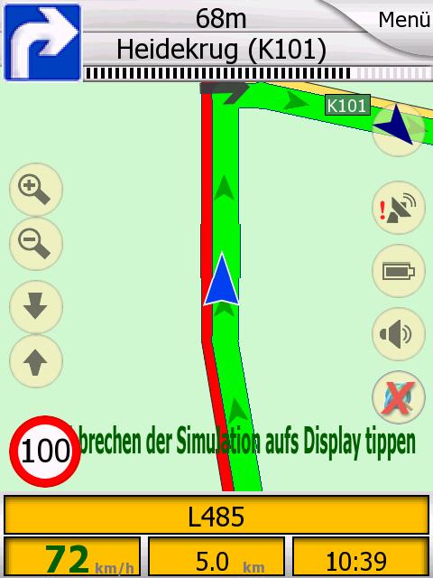

    Original von taxus
    Gibts schon, wenn man den richtigen Skin drauf hat! ;)
    Wo hast Du denn diesen Skin her? Da eröffnen sich ja ganz neue Möglichkeiten.
    Frank
