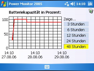

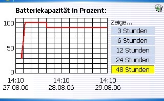

    Wie lange haltet bei deuch der Akku wenn das gerät ausgeschalten ist.
    Denn bei mir ist nach einem Tag das ding leer, ist das normal oder ist da kriechstrom drauf.

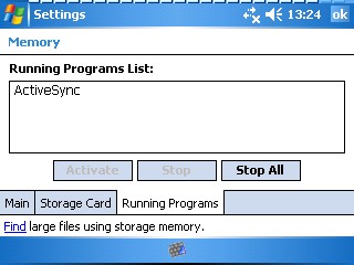

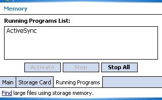

    Bevor ich gestern mein Asus Mypal A636 einfach ausgeschaltet hatte, habe ich nachgeschaut, lief kein einzige Programm.
    Seitdem war mit dem PC nicht verbunden, heute nach dem einschalten mein Asus Mypal A636 geprüft, und ActiveSync lief.
    Was muss ich einstellen, damit sich ActiveSync ohne PC nicht einschaltet ?(

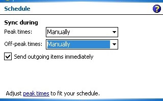

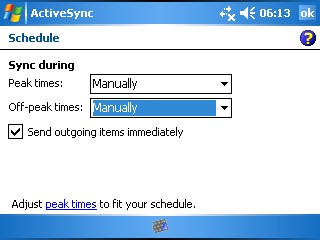

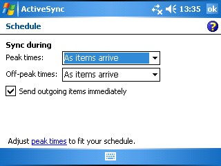

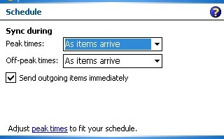

  • "DAS"
    wird dein Problem Active Sync beseitigen. Bei mir aktiviert es sich nicht mehr selbständig.
    Original von chrischtian
    "DAS"
    Danke für deine Hilfe, ich habe dein Rat gefolgt, ausser manuell war
    Send outgoing... ich habe so gelassen, hoffentlich richtig so ?(
  • Und mir erzählst Du noch, dass Du keine Einstellmöglichkeiten gefunden hast... ?(
    Original von HSVMichi
    Habe erst entsprechend Christian's Empfehlung diese Einstellmöglichkeiten mit dem Trick gefunden.
    Wenn du auf Menü klickst, sieht man die Felder 'Optionen' und 'Zeitplan', leider ist 'Zeitplan' zunächst grau unterlegt und kann nicht ausgewählt werden. Dahinter verbergen sich die Einstellungen bezüglich der Terminplanung der Sychronisationssoftware.
    Nun, was muss man tun um die 'Zeitplan'-Option zu aktivieren? Man muss ActiveSync vorgaukeln es gäbe einen Exchange Server mit dem es sich synchronisieren kann:
    1. Klicke auf Menü --> Serverquelle hinzufügen.
    2. In den folgenden Feldern kann man eingeben was immer man möchte, es ändert nichts an der Lösung. Wenn du unsicher bist, nutze folgenden Inhalt:
    Serveradresse: fake
    Klicke auf Weiter
    Benutzername: fake
    Kennwort: fake
    Domäne: fake
    (Alle anderen Einstellungen können unberührt bleiben)
    Klicke auf Weiter
    In diesem Bildschirm nun alle Häkchen entfernen der Elemente die synchronisiert werden sollen.
    Klicke auf Fertig

    Ich habe nichts neuse eingestellt, nur einmal ActiveSync benutzt, dann aber darauf geachtet, dass ActiveSync nicht lauft, und trotzdem lief heute ActiveSync, aber das ist nicht Alles, meine Einstellungen waren von Manuell wieder veraendert.
