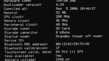

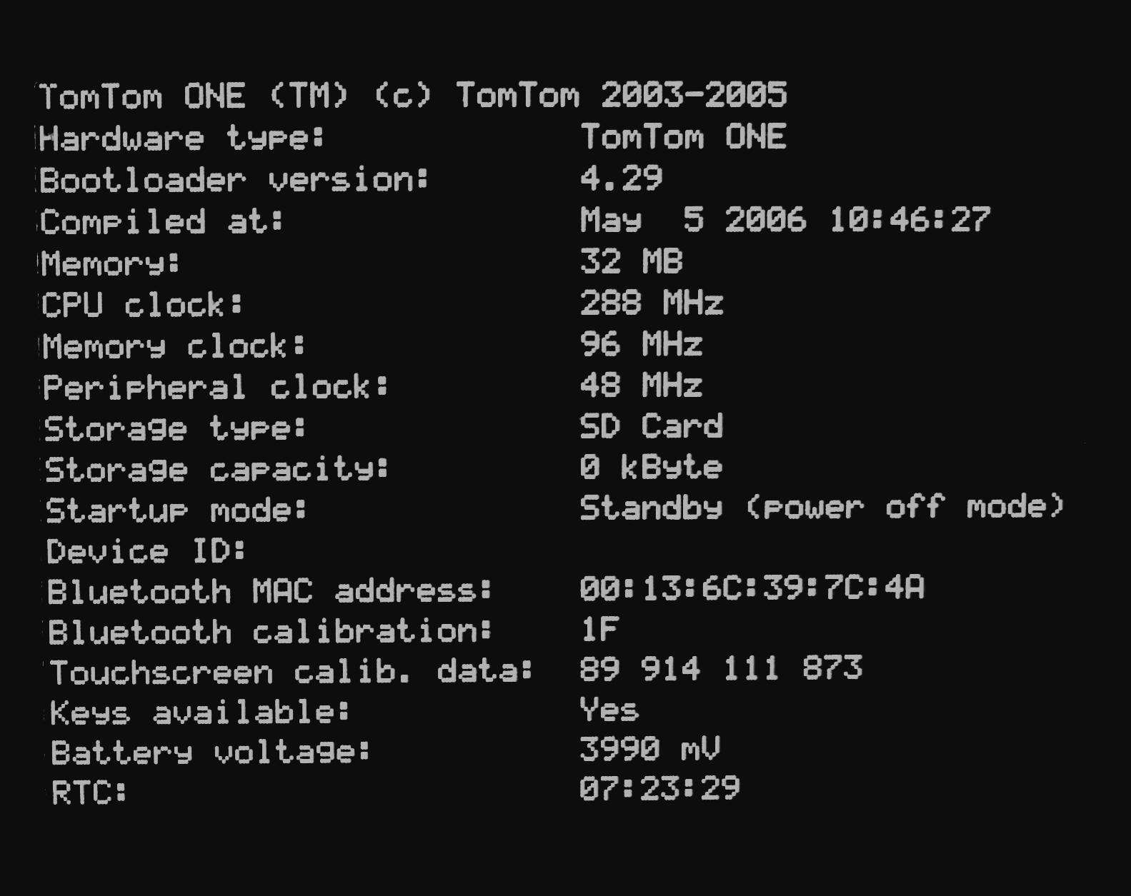

    Welche Hardwareversion hast Du eigentlich? Das sieht man auf dem Systemscreen, der nach langem Drücken des Einschaltknopfes erscheint. Zweite Zeile oben, Hardware type

  • Ich geh mal davon aus, daß ich Vers.1 habe.
    Steht nichts von Vers2 in der 2. Zeile.
    Bild wird angezeigt durch Entfernen der SD-Karte,
    dann Einschalten und gedrückt halten bis der unten
    gezeigte Bildschirm zu sehen ist (nicht loslassen - sonst weg)

    Was genau geht nicht, der Uhrreset? Oder kommst Du nicht in den Systemscreen mit der weißen Schrift ? Dazu musst Du vorher den Resetknopf drücken (an der Unterseite im kleinen Loch neben dem Speicherkartenschacht), erst dann den Einschaltknopf gedrückt halten.
