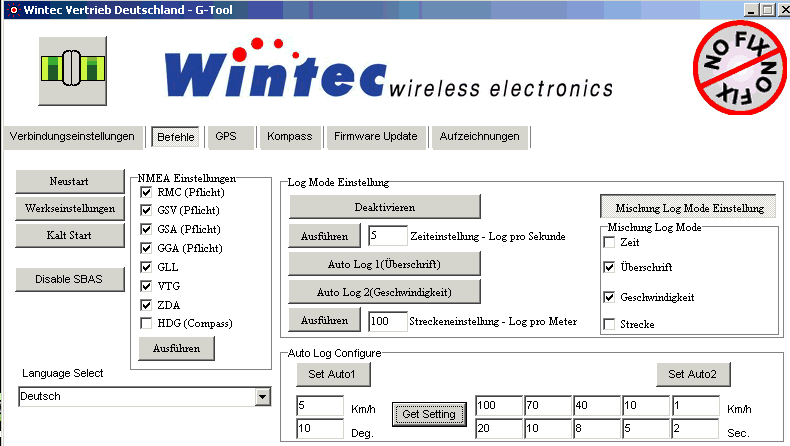

In der neuesten G-Tool PC-Software lässt sich das Gerät genau den eigenen Bedürfnissen anpassen. In teilweise versteckten Menüs, die nicht in der Anleitung beschrieben sind, lassen sich die Einstellungen ändern, wenn der WBT-100 mit dem PC eine Verbindung hat.
Das Egnos-System ist seit Juli 2006 mit einem Satelliten im Sendebetrieb. Wenn man die Egnos-Korrekturdaten für genauere Positionsbestimmung aktivieren möchte, geht man so vor:
Unter Verbindungseinstellungen Gerät verbinden, auf Befehle klicken, in das Feld neben Zeiteinstellung klicken, jetzt die Funktionstaste F10 drücken! Es erscheint jetzt links ein zusätzlicher Menüpunkt "Enable SBAS". Da draufklicken und fertig!
Ein weiteres verstecktes Menü erhält man, wenn man in das Feld neben Streckeneinstellung klickt und wieder die F10-Taste drückt. Im erscheinenden "Auto Log Configure" klickt man auf "Get Setting". In der Tabelle habe ich das Speed Interval bis 20 Kmh auf 4 sec gesetzt, da diese Einstellung (nach Ausprobieren) den genauesten Track ergibt. Außerdem habe ich die niedrigste Aufzeichnungsgeschwindigkeit auf 2 kmh gesetzt.

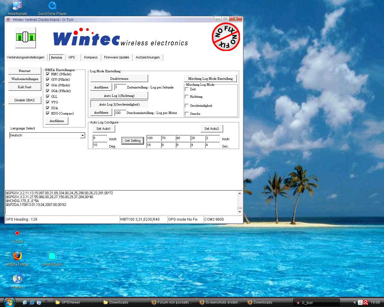

Sehr interessant das mit den hidden Features!
@BauerBernhard
Danke!

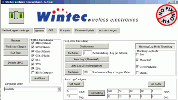

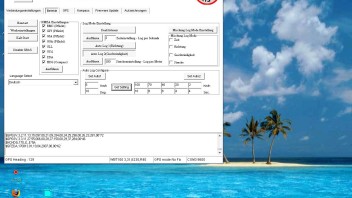

Deine optimierten Settings habe ich aber nicht ganz verstanden, kannst du da einen Screenshot anhängen?
Und wenn ich SBAS eingeschaltet habe, woran kann ich erkennen dass ich dieses Signal empfange?Habe einen Screenshot mit den dafault-Werten angehängt, da weiss ich dann wo ich nachschauen muss wenn ich zuviel dran rumgeschraubt habe:
Meine Einstellungen sehen so aus: (wenn das mit dem Dateianhang klappt, bitte erkläre mir das jemand falls nichts zu sehen ist!)
