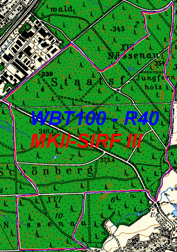

    ich habe jetzt auch die Kompassfunktion deaktiviert. Die beim Joggen aufgezeichneten Tracks einer SIRF-III Maus und der WBT100 sprechen Bände. Ich kann nur noch ein leicht stärkeres Zittern der WBT und sogar ein schlechteres Kurvenverhalten der SIRF III feststellen. Ich würde deshalb allen empfehlen, die automatische Kompassfunktion zu deaktivieren. Vorteile habe ich von ihr sowieso nicht feststellen können.
    @Alfred, ich habe mir Deine Kritik zu Herzen genommen und die Logs als KML dazu gepackt.
    Gruss
    Icetiger

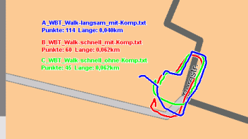

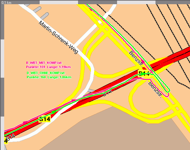

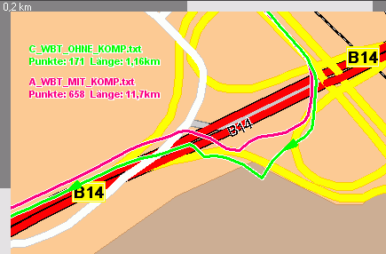

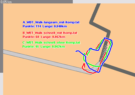

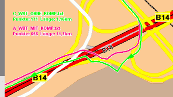

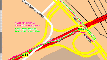

  • Nochmal kurz zur Kompass-Funktion, ich hab dafür jetzt einige Loggs aufgenommen.
    Die ersten beiden Tracks sind im Auto aufgenommen, das ist meine Lieblingstelle mit sehr schlechten Empfangsbedingungen - die gefahrenen Strasse liegt liegt nämlich unter der B14 (dort, wo die schwarze Zahl B14 steht). Dort kommen nur seitlich Sats und Reflektionen rein.
    Tatsächlich liegen die roten Tracks - die mit Kompassunterstützung- näher an der Realität als die grünen ohne Kompass. Vor allem in Bild 2, da sind zwar beide Tracks daneben, der rote aber deutlich weniger.
    Aber überrascht war ich vom dritten Bild (das unterste). Das sind drei ganz kurze Fusswege, der rote und grüne sind mit normaler Fussgängergeschwindigkeit (5 km/h) gelaufen,wieder mit und ohne Kompass. Der blaue ist auch mit Kompass, aber sehr langsam gegangen (ca. 2 km/h). Die Tracks wurden innerhalb weniger Minuten aufgenommen.
    Am besten liegt hier erstaunlicherweise der rote Track mit Kompass-Unterstützung.
    Der grüne Track ohne Kompass biegt merkwürdigerweise zu früh nach Osten ab, ansonsten liegt er ähnlich gut wie der rote. Der blaue Track zeigt, dass bei sehr langsamen Geh-Geschwindigkeiten auch eine Verschlechterung auftritt - das hab ich auch in einigen anderen Tracks mit der WBT100 festgestellt.
    Bei diesen Walk-Tracks hatte ich die Maus auf dem Kopf (unter der Mütze). Den Kopf habe ich natürlich möglichst wenig beim Gehen bewegt. Die Nachbarn haben etwas irritiert geschaut, aber was tut man nicht alles, um technischen Fragen auf die Schliche zu kommen ;)
    Die Kalibrierung hatte ich kurz davor auf dem Boden durchgeführt.
    Also genaugenommen irreguläre Bedingungen, aber das Ergebnis spricht hier trotzdem eher für eine Kompass-Aktivierung. Zumindest wenn man die Maus möglichst gleichmäßig transportiert.
    Ich werde wohl noch ein paar weitere Fussgängertracks untersuchen, so richtig überzeugt bin ich noch nicht.
