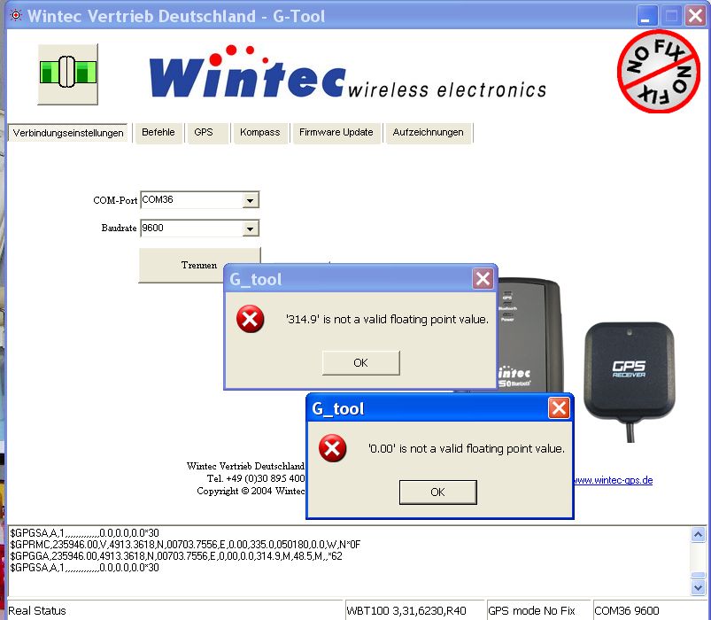

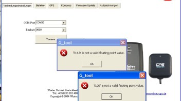

  • Hallo Zusammen,
    die Version 2.81 vom G-Tool macht bei mir folgendes Problem:
    Sobal die Verbindung zum Empfänger hergestellt ist, poppen unzählige Fenster mit Fehlermeldungen auf (siehe Anhang). Ich habe mal zwei Fenster stehen lassen.
    Hat jemand eine Idee, woran es liegen könnte?
    Gruß Rodriguez
  • Hallo
    Würd mal versuchen deine Com Ports zu reduzieren, da hast sicher viele Bluetooth Leichen, vielleicht macht der Com 36 die Probleme.
    Neu installieren wäre auch noch eine möglichkeit, bei mir funktioniert es einwandfrei.
    Gruss bob
  • Hallo und danke für den Tipp.
    Hat leider alles nichts gebracht.
    Auch nach Neuinstallation und Anschluß über Kabel (Com2) das gleiche Phänomen - dann eben weiterhin mit der Version 2.8 :(
    Rodriguez
    Original von Rodriguez2003
    Hallo Zusammen,
    Sobal die Verbindung zum Empfänger hergestellt ist, poppen unzählige Fenster mit Fehlermeldungen auf.
    habe die gleichen Probleme mit der Version 2.81 benutze (Com3) immer die selbe Fehlermeldung. Mit Vers. 2.80 keine Probleme bei allen Com Ports.
    Dieter
  • Den Fehler kann ich bestätigen. Habe diesen Fehler auch bei einem meiner Rechner auf dem andern läufts ohne Probleme. Sehr merkwürdig....
    Werde noch auf einem 3. Rechner testen und dann eine Mail an Wintec schreiben: sales_gps@wintec.com.tw
    Wäre ja nicht schlecht, wenn noch weitere User eine Meldung an Wintec schicken, dann wissen die, dass es sich nicht um einen Einzelfall handelt.

  • Hallo Leute,
    das ist so ziemlich der dümmste Programmierfehler den man machen kann. Die Interpretation von Komma und Punkt als Dezimaltrennzeichen!!!
    Ich kenne `zig Programme die so Mist machen.
    Also, wer die Version nutzen will, setzt die Ländereinstellung von Windows auf Englisch und Alles wir gut.
    Da kann man nur auf ein Update warten.
    Bert
  • Hallo Leute,
    Wintec hat eine fehlerbereinigte Version 2.82 zum Update freigegeben.
    Name of software G-Tool (For Windows XP)
    Version V2.82
    Support WBT100, WBT200
    Software
    Update date 2007/01/22
    Release Note
    Version 2.82~~NEW
    1.Modify some issue about floating.
    Alle Fehler beseitigt.
    MfG
    Dieter
    Einmal editiert, zuletzt von contactus ()
