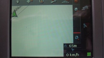

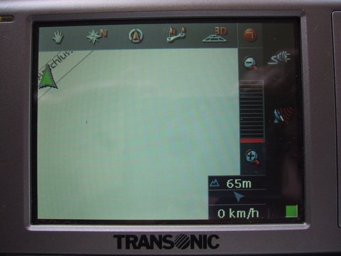

    Nach 5 Stunden durchwühlen muss ich jetzt passen. Ich habe gesucht, gelesen, probiert, installiert, kapputt gemacht, repariert - jetzt reicht es.
    Ich will doch nur die Geschwindigkeitsanzeige unten rechts etwas grösser haben.
    Den POI-Warner habe ich installiert und freigeschaltet. Einen Skin von Flinki installiert. Und trotzdem kriege ich die Schrift der Geschwindigkeit nicht grösser. Irgendwann habe ich es hier gelesen, finde es aber nicht mehr.
    Wer hat Geduld es mir zu sagen? Das Gerät ist ein 4000'er mit MN5, bis auf die oben erwähnten Mods original. Ich suche nicht etwas extren grosses wie den reisen Tacho, sondern nur die Datei in der ich den Wert für das Tempo um eine Grösse erhöhen kann.

  • Oooops, jetzt habe ich's aber ganz zerstört. Seltsame Karte und keine Anzeigen mehr. Verstreute Vierecke und keine obere Leiste mehr. Jetzt muss ich wohl ne Weile experimentieren.........
    Berichtigung: falscher Alarm, ich hatte die Datei irgendwie nicht kopiert. Jetzt ist alles wieder ok. Die Box ist grösser, aber die Schrift immer noch klein. Fehlt mir hier eine Info?

  • PERFEKT!!!
    Ich habe in [Infobar] einfach eine Zeile mit Font eingefügt und diesen auf Bold gesetzt: voila, jetzt ist es so, wie ich es möchte. Das sieht jetzt so aus:
    [infobar]
    x = 210
    y = 187
    cx = 74
    cy = 56
    Font = LargeBold
    Dass die Höhenangabe auch grösser ist, nehme ich in Kauf. Was ich jetzt testen muss ist, wieweit die Zahlen bei 320 km/h noch in der Box bleiben. Hat jemand einen Wagen, in dem man das mal testen kann? :P
