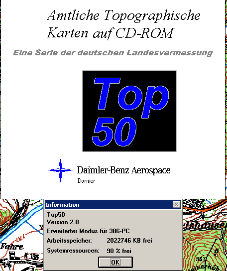

Wenn ich das wüsste.

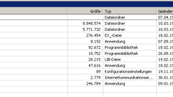

Beim Aufrufen der Hilfe\Information erscheint folgende Bild. Weiterhin habe ich mal meine Installationsdateien als CD Ausdruck angefügt.
Hoffentlich hilft das weiter.
Gruß Heinz
Das scheint Version 2.0 zu sein.
Was bekommst Du denn für eine Fehlermeldung?
H.-J.
Die gleiche mit der dieses Thema begonnen wurde.
"top50 viewer - fenster konnte nicht gefunden werden"
Ich glaube nicht das ich die Version 2.0 des GeoGrid Viewer habe. Schau Dir doch mal das Datum der Installation-Dateien an.
Ich habe 3 CD's der Kartenversion 2.0. Der GeoGrid Viewer 1.0 wurde mit der Vers. 3.0 ausgeliefert.

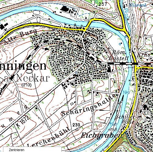

Hallo Leute,
habe gerae ein aktuelles Problem das wenn ich die Kacheln bei einer grösse von 500x500 am linken unteren Rand das Menü vom geogridviewer mit fotografiert wird.
Ich stell ein Bild mit bei, das ihr es versteht was ich meine. Wie bekomm ich das weg? Ist das ein Bug in GMM? Wenn ich auf Vollbild den Geogridviewer stelle gibts keine Probleme.
Hat das jemand anderes auch?
lg
Tyrone
@Tyrone
versuch mal die wartezeit nach dem mausklick etwas zu erhöhen.
Habe es jetzt mit 500ms getestet (vorher 200ms) brachte kein Erfolg. Das gleiche Problem.
Es ist ja so das es durch die Überlappung verschwindet. Aber spätestens am Rand der Karte wo die Kacheln aufhören man es sehen würde. Auch wenn man die einzelne Kachel nur laden tut, würde man das sehen.
Weiss jemand Rat?
lg
Danjel
Mir ist nicht ganz klar, warum du die Größe auf 500 * 501 beschränkst. Ich denke das ist auch derf Grund, warum das bei anderen nicht auftritt.
tja wo ich entsprechend eine ungerade Auflösung gefahren habe konnte GMM die Kacheln nicht teilen und nicht in png Umwandeln. Ich hab mit zwei Auflösungen mich versucht. Einmal mit 500x500 und dann noch 1000x1000.
Leider kann mein TFT keine 1600x1200 und somit passt das Fenster vom Geogrid nicht mehr drauf um 1000x1000 zu kacheln.
Ich hatte vorher auch schon das Kacheln getestet. Aber ich habe jetzt das erst bemerkt.
Ich kann wenn ich die Topo50 aus GMM kacheln will nicht die Grösse einstellen. Oder weisst du da ein Trick?
lg
Danjel
Hmm, da muss ich mal schauen.
Es könnte sein, dass ich nur irgendwo einen Fehler mit ungeraden Zeilenlängen habe. Ich capture immer Vollbild und da gab es nie Probleme. Ziehe mal das Fenster so in der Breite, so dass du auch ein Vielfaches von 4 kommst, dann sollte alles OK sein. Die Höhe ist ganz egal. Auf alle Fälle ist 500*500 schon seht klein und dauert dann auch ewig beim capturen.
Ich weiss auch nicht, warum ihr exakt 1000x1000 haben wollt. Es wird doch eh nahtlos aneinandergesetzt. Ich mache auch einfach Vollbild und das ging.
Andere Sache: wie macht ihr eigentlich die Kacheln am Kartenrand? Z.b. hat sich Geogrid (V 1.1) bei NH-Toptrans beschwert dass die Koordinateneingabe ungültig war. Und GMM hat sich beim Kachelraster verirrt, sobald es am Rand ankam (Kacheln durcheinander). Nur MagicMaps mit NH-Toptrans hat am Rand keinen Ärger gemacht. Zum Entfernen der überflüssigen Blanko-Kacheln hatte ich ein Skript. Für mich ist speziell der südliche Kartenrand touristisch interessant.
