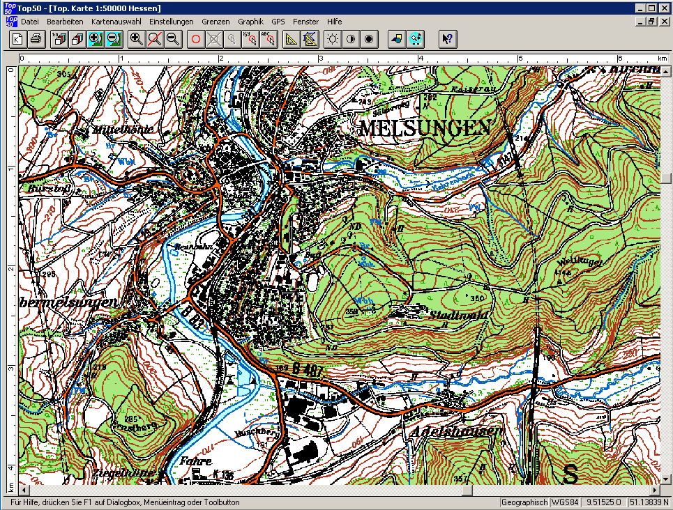

    Ich habe diesen Forumsbeitrag noch einmal nach vorn geholt, weil ich die gleiche Fehlermeldung wie "kieberer0" habe (top50 viewer - fenster konnte nicht gefunden werden).
    Bei mir steht in der oberen blauen Startleiste: Top50 - [Top.Karte 1:50000 Hessen]. Auch die Eingabe "GeoGrid" brachte keine Lösung.
    Bei den Karten handelt es sich vom Top50 Version 2.0; also relativ alt.
    Um Karten zu exportieren, habe ich mich bisher, nach Bestimmung der Größe durch die Koordinateneingabe -Links oben- und -rechts unten-, der anschließenden Druckvorschau bedient. Unter Windows wurde eine Temp Datei erzeugt, die ich in *.bmp umbenannt habe. Hiermit konnte ich weiter arbeiten.
    Meine ersten Versuche habe ich mit Ozi unternommen.
    Da ich aber schon seit Jahren registrierter User von Glopus bin, wollte ich das Programm auch zur Rasterkarten Navigation nutzen.
    Hoffentlich hat noch jemand eine Idee.
    Gruß Heinz
    Du brauchst den Fenstertitel bis zum ersten Blank casesensitive.
    Also 'Top50'
    H.-J.
  • Hat leider nicht funktioniert. Ich habe mal ein Bild vom Bildschirm angehängt.
    Hat vielleicht noch jemand eine Idee.
    Ein Upgrade auf Version 1.1 des GeoGrid Viewer habe ich zwar, aber meine Version (ausgeliefert mit Kartensatz 2) lässt sich leider nicht upgraden. Erst ab Kartenversion 3 liegt der GeoGrid Viewer 1.0 bei.
    Gruß Heinz
