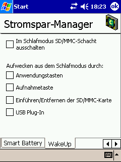

So ganz klar finde ich deine Aussage nicht, daher stelle ich hier mal vorsichtshalber folgende Tips rein:
- langes Drücken des Ein/Aus-Schalters auf der linken Seite = nur Display ist aus, der PDA ist aber an! Testen kann man dies, indem man einfach mit dem Stift auf das Display tippt, dann geht er nämlich wieder an.
- kurzes Drücken = PDA ist aus, verliert aber trotzdem Akkukapazität. Eine Woche so liegen lassen, macht meinem PDA kaum was aus.
- am besten die Tasten deaktivieren, die den PDA aufwecken (wake-up-Funktion) können. D.h, dass der PDA sich normalerweise sofort einschaltet, sobald eine der Tasten gedrückt wird. Das ist nervig und kann in dunklen Taschen natürlich unbeabsichtigt dazu führen, dass man das nicht merkt und dan logischerweise einen leeren PDA aus der Tasche zieht - ärgerlich!
Die Tatsten deaktivierst du, indem du auf Einstellungen/System/Medion utility und dann unten mit dem Pfeil nach ganz rechts gehst. Dort alle Haken entfernen (s. Screenshot). Ich hoffe ich habe den Pfad richtig in Erinnerung, da ich gerade nicht kontrollieren kann.
- das Naviprogramm nicht mit dem Kreuz oben rechts beenden, da so sonst die GPS-Maus weiterhin aktiv ist und den Akku leer lutscht
Immer die Navigationanwendung mit dem button "beenden" beenden :gap
- ist der Akku tiefentladen, sollte er nicht länger als 72 h in diesem Zustand verweilen, da dieses einem Hardreset gleich kommt und alle deine zusätzlichen Daten und Programme sind im Nirvana (was ilbaron ja auch schon andeutete). Für solche Fälle immer ein backup machen und diese Sicherung auf die SD-Karte spielen!
