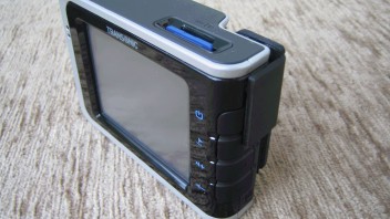

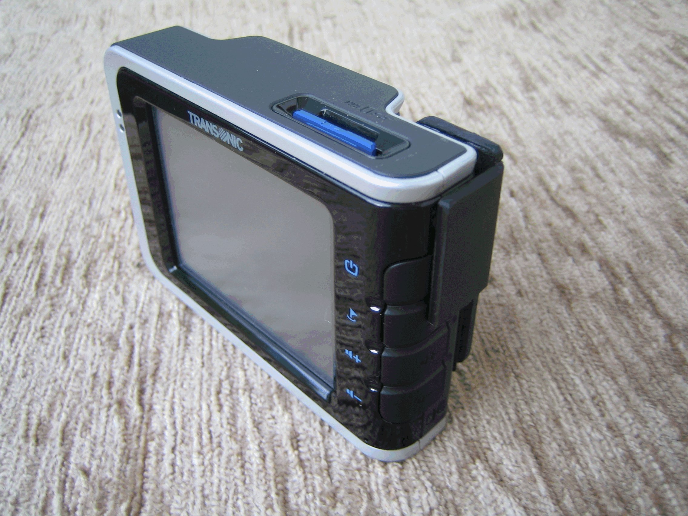

    Habe mir eine kleine Plastikschachtel bei Conrad gekauft und daraus einen Winkel ausgesägt, diesen mit selbsklebendem Klettband hinten befestigt. Der eine Schenkel geht so zur Hälfte über die Einschalttaste rüber und verhindert so das versehentliche Einschalten, aber lässt sich mit dem Finger noch einschalten.
