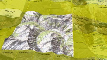

    keiner der geehrten programmierer hat auf meine anfrage bzgl des prc-formats reagiert, daher hier also ein kleiner reverse-engineer-hack. das minitool scanned ein verzeichnis rekursiv nach pathaway maps und erstellt daraus file _mapmaster.kml für GoogleEarth mit einer übersicht wo sich die jeweiligen karten befinden. beispiel-screenshot siehe anhang mapmaster.jpg. mapmaster.zip enthält die java-klassen.
    ohne jede gewähr... das ding funktioniert gut mit all meinen karten, aber ich hab wirklich keine ahnung wie sich das mit andern .prc files verhält. just try it :-).

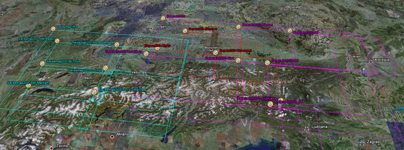

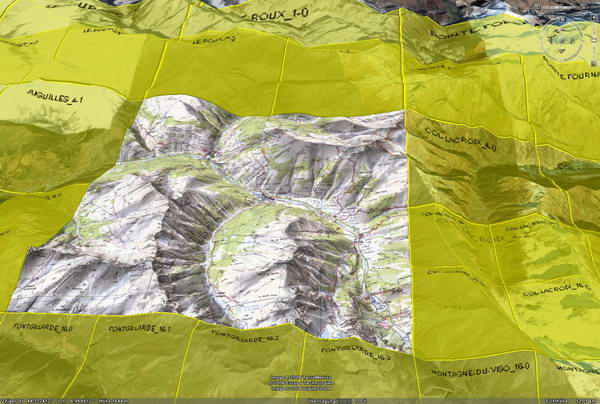

  • ... und wird noch fleissig weiterentwickelt. habe den ehrgeiz, mit googleearth über meine komplette kartendatenbank fliegen zu können. die neuen regions von kml 2.1 machens möglich, auch wenn der kram etwas kompliziert zu handhaben ist. aber es geht voran (siehe bild).
    falls mir jemand beim lesen proprietärer datenformate (ozf2, kompass, etc) helfen kann, nur zu... :)

  • Dein zweites Bild sieht super professionell aus. Hast du sowas wie eine Webseite wo man eine aktuelle Version runterladen kann? Kann man dir irgendwie helfen, außer Programmieren (kann ich nicht)
