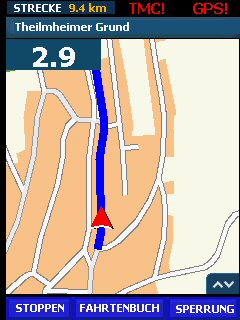

  • Ich habe gerade den neuen Skin über mein Medion-Navi installiert; im Gegensatz zu bab's Skin, den ich vorher benutzt habe, sind nun alle Kartendarstellungen ca. 10-20 Pixel nach rechts verschoben...! Die Textzeilen sind korrekt platziert.
    Ich vermute, dies lässt sich in der ScreenDescCe.dat ändern (die bei Medion ScreenDescGerCe.dat heißt)?!
    Falls ja, welche Einstellung(en) müsste ich ändern?

    Kannst du mal einen Screendump machen? Ich habe nur die Länge des Bereiches verändert, nicht die Position und die Breite.

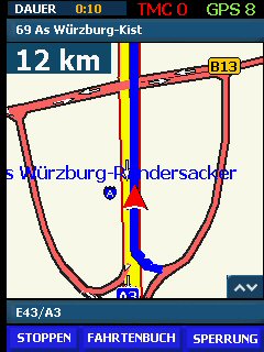

    ich habe hier auf der Seite die neuen skins runtergeladen. und zwar die 2. version, da ich gern die Strassennamen mitdrauf habe. die zip datei hab ich bei mir abgespeichert und entpackt.
    danach hab ich sie installiert, so wie text besschrieben. beim ersten starten ist mir dann aufgefallen, dass bmn gestartet wird und alle dateien über das windows bild gelegt wurden ohne das das windows bild in den hintergrund gegangen ist. dann hab ich das bitmap/ce verzeichnis mit der alten version von mrtomm verglichen, dabei ist mir aufgefallen, dass alle bilddateien wie im dos so üblich nach der 8. stelle abgeschnitten wurden. nun habe ich alle von hand verbessert. auch die routeoptCE_AdressPage.bmp. hier ist aber der linke botton zu einem verschmolzen, die wären eigentlich 2. oben zurück und unten hauptmenü.
    ich hoffe jetzt alles richtig erklärt zu haben.

    ich befürchte, dass Du beim Rückbenennen einen Fehler gemacht hast. Mit was hast Du entpackt? WinZip entpackt normalerweise so, wie ich es gepackt habe. 8.3 habe ich definitiv nicht angegeben.
    Was für ein Betriebssystem benutzt Du?
    Wenn Du mir Deine eMail-Adresse mitteilst, dann schicke ich Dir die Files auch gerne direkt zu.
