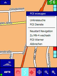

    ... das geht auch schneller. Einfach mit dem Stift drücken bis ein Kreis entsteht, dann geht ein neues Fenster auf und in dem dann Navigation starten wählen.

    tzz, tzz, tzz, immer diese Betriebsblinden. ;) Bei der älteren Version mit MN4.2 darf sich der Kreis aus blauen Punkten nicht schließen, sonst landet man nicht beim POI-Warner, sondern im MN-Menü. Wie es bei noch älteren Versionen aussieht.... ?

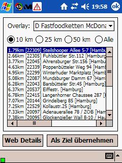

    @ Dominik: Es geht sogar noch etwas einfacher. Du tipst so (wie auch immer erforderlich) auf den eigenen Standort in die Karte, daß das POI-Warner - Menü aufgeht. Dann in die Umkreissuche und wählst bei den Overlays den von BurgerKing aus. Anschließend erscheinen alle, geordnet nach zunehmender Entfernung. Den dir genehmsten markierst du und klickst auf "Als Ziel übernehmen". Der Hunger ist dann bald vergessen. ;)

    Lange auf die arte drücken (vorher müssen die Kartenansichtsoptionen sichtbar sein - evtl vorher oben rechts die orange Kugel anklicken).
    Und in dem Menü, das sich nun auftut, findest Du zwar den Button zur "Umkreissuche" (Navisoft-eigene Sonderziele), aber ebenso rechts unten einen Button "POI+-Menü". Wenn Du da drauf klickst, dann öffnet sich das POI-Warner-Menü mit der POI-Umkreissuche.
