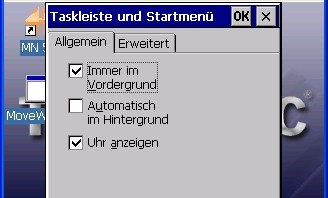

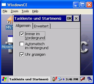

    Gibt es eine Möglichkeit die Taskleiste permanent nach vorne zu holen? Ich krieg zwar bislang alles ohne hin, aber mit wär's irgendwie konfortabler ;).
    klar - wenn ich sie irgendwann mal zu sehen bekomme, dann setze ich das Häkchen. Bislang war mir das aber noch nicht vergönnt ;)
