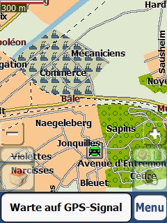

Und wer's nicht glaubt ![]()
Edit: Einstellung = 40

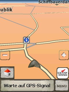

Mein Skin sieht so aus, ist allerdings der Lara Skin:
