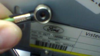

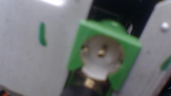

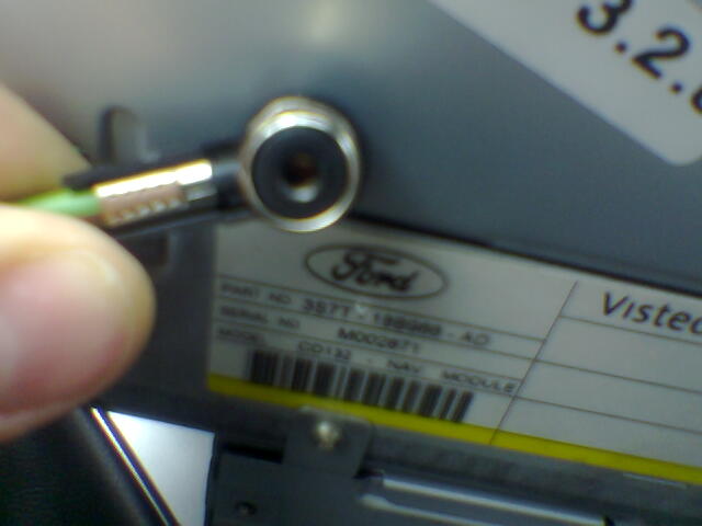

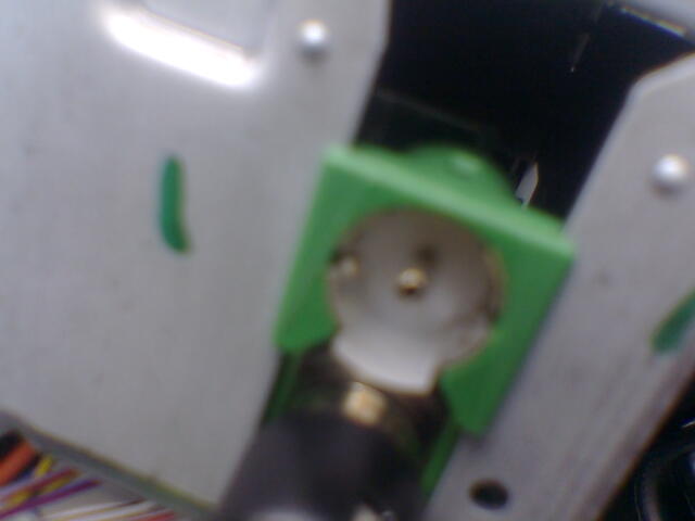

  • @ankerbanker:
    Dein Foto zeigt das Radio und den Stecker vom Radioantennenkabel. Der GPS-Stecker sitzt am Navirechner und sieht so aus wie der von Blackmagic gepostete. Wenn das ein SMB (wie für viele Nachrüstnavis) oder ein Fakra (wie unter anderem für das Blaupunkt/Ford Navi) wäre, hätte ich den auch so benannt.
  • Aber gibt es denn 2 Radioantennen?
    Weil falls ich den anderen Stecker rausnehme, verliehre ich das Radiosignal, aber nicht falls ich diesen Stecker rausnehme.
    Wo ist der Stecker für Navi antenne denn ?? Am unteren teil der Radio habe ich (Glaube ich) der TMC teil. oder ist das vieleicht der Navi teil ??
    Tut mir leid dass ich es nicht weiss. Ich habe der Auto in Deutschland gekauft und mit nach Dänemark gebracht. Leider haben die Ford werkstätten leider keine ahnung wie dieses System funktioniert, so ich muss es leider selber erraten.
    Bitte wieder ein Bild oder ähnliches zeigen um mir zu helfen.
    Danke an alle.
    Anker
  • Im Mondeo gibt es 2 Radioantennen, die getrennt an die beiden Tuner im Radio gehen. Der Navirechner sitzt im Kofferraum hinter der Abdeckung (unter dem CD-Wechsler, wenn Du einen hast). Bilder habe ich keine.
