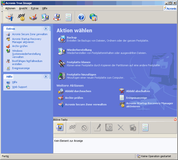

    Um spätere Totalabstürze zu verhindern/minimieren, empfehle ich Dir diese SW hier: http://www.amazon.de/exec/obid…WTG7Q/302-2394321-9984834 Stell Dir das wie eine riesengroße ZIP Datei vor - IMAGE genannt - in der alles auf der Partition gespeicherte enthalten ist... Damit hättest Du - aktuelle Sicherung vorausgesetzt - das System jetzt nach gut 10 Minuten wieder lauffähig vor Dir und das ohne teuren PC-Reparateur... ;) Siehe Bild unten - das ist die Windows-Oberfläche und das gleiche gibts noch mal als Boot CD, so dass man das Programm dann nicht mehr auf dem PC laufen lassen muss im Hintergrund und so Ressourcen sparen kann.... Ich nutze meist nur die BootCD... Es lassen sich auch einzelne Verzeichnisse sichern und wiederherstellen...
    Jaja - Norton Ghost gibt´s auch - ist aber imho lange nicht so gut zu bedienen... ;)
    Tipp: Die wechselnden Dokumente, Dateien, Bilder etc, die nicht in ein solches Image sollen am besten auf einer externen Platte (USB oder Firewire) speichern... Darauf passt dann auch beim Sichern mit der BootCD das Image ;)
    Viel Erfolg, HTH & Gruß !
    TrueImage gibt es aber deutlich billiger.
    Version 7 ist free, und kann auf USB-Platten sichern, und man kann billig updaten, wenn man die Netzwerkfunktionen braucht.
    H.-J.
