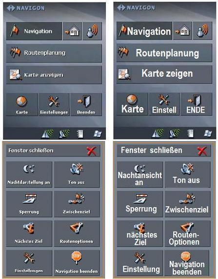

Was haltet ihr von Skins mit grösserer Schrift ?
    ich bin mit der Navigon-SW (auf meinem FS Loox) ziemlich zufrieden, allerdings stört mich die etwas kleine Schrift auf den Schaltflächen.
    Gibt es irgendwo Skins mit grösserer Schrift ?
    Ein Beispiel, wie das aussehen könnte, findet ihr anbei.

  • Das mit dem Vergrößern ist nicht so einfach. Wenn es problemlos möglich gewesen wäre, hatte es ich und bestimmt auch alle anderen Skinner (Grüße an alle) bereits realisiert.
    Man kann die Schrift nur unwesentlich in der Größe ändern. Dabei kann es aber passiern, dass die Schrift dann aus dem Feld rutscht, da man sie nicht sinnvoll formatieren kann, und nur ein Teil sichtbar ist. Manche Schriftzüge kann man auch garnicht ändern, und bei anderen Feldern kann man die Schrift vergrößern, aber das Feld nicht. Es ist also sehr sehr aufwendig die Schriftgröße zu ändern.
    Eine andere, jedoch noch aufwendigere Möglichkeit ist, die Menüfelder nicht aus quadratischem Hintergrund und Schrift darin zu verwenden, sondern als Bitmaps mit Schrift als Grafik darin zu basteln. Ich glaube Dali hat das so gemacht. Ist aber noch aufwendiger - er saß wohl Wochen daran.
    Gruss - Anoxx

    Danke Anoxx,
    ich hatte gedacht dass es einfacher möglich wäre - kann man nix machen.
    Verstehe nicht dass Navigon das nicht von sich aus anbietet, andere Programme haben das z.T. besser gelöst (nicht jeder hat so gute Augen dass er die kleinen Schriften im Auto auf die Distanz zum Pocket PC im Schwanenhals noch erkennen kann).

  • Hallo rolonavi,
    noch ein paar Hintergrundinformationen, damit Du verstehst warum wir Skinner uns noch nicht an größere Beschriftungen gemacht haben.
    Systemseitig wird bereits eine Schriftgröße für die jeweiligen Beschriftungen festgelegt. Für die meisten Elemente/Buttons kann man diese Schrift manuell anpassen. Um einen Skin durchgängig mit anderer Schrift zu generieren muss man aber ggf. jedes der vielen, vielen Felder einzeln anpacken und die neue Schriftgröße anpassen damit der neue Skin auch wieder ein einheitliches Schriftbild hat. Aus meiner Sicht ist es nicht ergonomisch nur einzelne Ansichten zu ändern und andere mit kleinerer Schrift beizubehalten. Das Ganze muss in sich stimmig sein.
    Viele Felder sind aber zu klein für größere Schriftgrößen. Man könnte einzelne Felder zu Lasten anderer Felder vergrößern. Das sieht aber unschön aus und setzt eventuell falsche Prioritäten. Man kann auch pro Feld mit einer oder mehreren Befehlszeilen eine zweizeilige Bezeichnung vorschreiben und versuchen damit den Text in das Feld einzupassen. Funktioniert auch das nicht kann man in der Sprachdatei die Bezeichnungen ändern und versuchen kürzere Bezeichnungen zu finden. Das ist dann aber schon ein sehr tiefer Eingriff in eine DLL-Datei und zudem sehr aufwendig.
    Wenn es Dir nur darum geht, den Startbildschirm oder ein zwei andere Anzeigen mit größerer Schrift zu versehen könnte ich das versuchen Dir fertig zu machen. Ein komplett geänderter Skin ist mir aber viel zu zeitaufwendig und teilweise gar nicht möglich. Der Originalskin von Navigon ist halt in vielen Bereichen bereits ein Kompromiß des Machbaren und trotz aller Kritik und Verbesserungen hier im Forum insgesamt ziemlich durchdacht und vernünftig durchgestylt.
