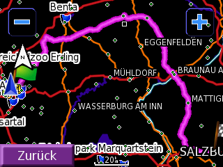

    Wenn die Strecke ein grober Aussreisser wäre, aber schau Die mal an wenn Du von Aschheim (ohne Autobahn) nach Mondsee (Österreich, Salzburger Raum, nicht weit weg von der Deutschen Grenze) fahren möchstest.
    In 3.2 wurde ich da trotz "Autobahnen vermeiden" über die A99 und dann A8 geführt (!). Das hat sich in 3.3 geändert, da routet der Nüvi fast über Tschechien, ein riesiger Bogen in den Norden wird da gefahren, den zumindest ich mir nicht mehr erlären kann.
    Wenn Du Zeit hast schau Dir doch bitte mal die Route an - macht die noch irgendeinen Sinn?

    DAS ist ja echt 'n Ding! Jetzt kenn ich gerade keine Möglichkeit, ein Bild hochzuladen. Aber die Schleife ist schon recht beachtlich...
    ...für die, die es nicht nachvollziehen können: Sie führt in einem Halbkreis mir Radiusvon etwa 60km von München über Landshut, noch nördlich/östlich um Eggenfelden herum nach Simbach, dann knapp Salzburg und schließlich zum Ziel Mondsee.

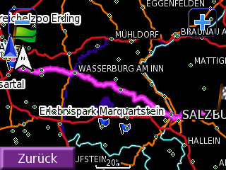

    Bild mittels xImage (gibts auf garmin.com) vom nüvi auf den PC laden, dann beim Antwort schreiben über "Antwort erstellen" auf "Dateianhänge" und schon wird das jpg-Bild direkt im Beitrag angezeigt.

  • so nun habe ich einmal bischen mit den Vorgaben der Route gespielt
    was unter anderem zu beachten ist die Wahl des Fahzeuges (Auto/Motor-rad , Lieferwagen )
    Habe mir das Nüvi aus dem regal genommen mit der neusten Firmware
    und diese riesen Schleife habe ich beim besten Willen nicht er-
    reicht . Nicht einen Meter Autobahn:Fahrzeug ist der Lieferwagen ,
    Routenpräferenzen :Kürzere Entfernung Durchgangsstrassen ( Auto-
    bahnen / Schnellstrassen ) vermeiden !! Unter dem Strich sind raus
    gekommen : 158km Fahrtzeit ca 2std 58 Minuten Aschenheim via B 304
    über Egelharting Hirtenfeld immer brav der B 304 nach über Altenmark
    an der Alz bis Stein am Traun Dann auf die ST 2093 über diverse
    Staatsstrassen (TS26) am oder über den Waginger See/Tachinger See
    TS 30 weiter auf die St2104 Richtung Salzburg (ST 2103/4) bis Frei-
    lassing Dann die B304/B155 bis Salzburg weiter auf der B1 Später dann
    auf die L103 bis zum Ziel Mondsee!!
    so und nicht anders !
