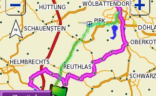

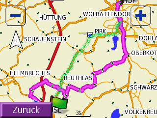

  • So, hier nun mal ein Screenshot der von mir gestern erwähnten Route von Münchberg nach Hof.
    Die grüne Linie stellt die (richtige) Routenberechnung der vorhergehenden Software dar.
    Wenn schon auf so kurzer Distanz solche Haken in der Route sind, wie verhält sich das dann auf längeren Strecken?
    Einstellungen: Autobahnen vermeiden, keine unbefestigten Straßen, keine Kehrtwendungen - Fahrzeug: Auto/Motorrad - Route: Kürzere Zeit
    Hoffentlich ändern das Garmin wieder! X(
