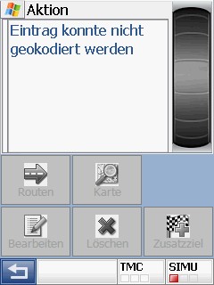

    Ich habe mir heute die Version SP2 installiert, soweit auch ok.
    Nur ein Problem besteht, ich kann keinen einizigen Kontakt aus meinem Outllook zur Navigation benutzen. Warum?
    Ich habe auch TT5, MN5, Destinator wo die Probleme nicht bestehen.
    Ich hatte auch schon mit KlickTel einen sehr positiven Kontakt, und die meinten sinngemäß:
    Die Erkennung funktioniert nur, wenn die in Outlook gespeicherte Adresse zum Ortsstraßenindex (z.B. D.osi im Data-Verzeichnis) passt. Bei Outlookkontakten gibt es zurzeit noch das Problem, dass der Navigator nur Einträge erkennt, bei denen z.B. die Straßen mit str. abgekürzt sind. Die Anpassung der Suchroutine berücksichtigt zwar bereits die gebräuchlichsten Abwandelungen, ist aber laut Rücksprache mit der Entwicklungsabteilung nicht ganz so einfach, wie ich es selbst vermutet hätte. Bei manuellem Eintrag von Outlookkontakten sollten daher immer die Straßen abgekürzt eingegeben werden (z.B. Martin-Luther-Str. oder Bachstr.).
    Muss ich nun alle Straßen wie von KlickTel erwähnt ändern?
    Das wäre dann aber dumm.

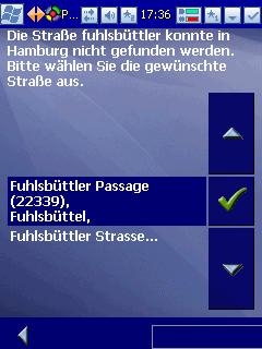

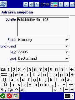

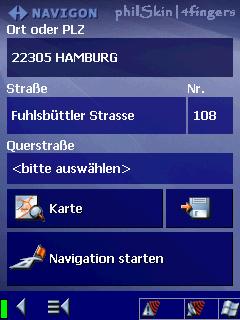

    Original von SaBo
    Navigon kommt damit ohne Weiteres zurecht.
    Dann habe ich wohl zufällig beim ersten Test Pech gehabt ?(
    Witzigerweise hat er aber nach dem manuellen Eingriff (Bild 3) die Hausnummer richtig übernommen gehabt.
    Original von HSVMichi
    Nein, hast Du nicht.
    Nur wenn es unter gleichem Namen eine Straße, einen Weg und ggf. einen Platz gibt, dann musst Du im MN|5 manuell das Richtige wählen.
    Hausnummern werden aber übernommen.
    Gibt es nur die Straße, dann hast Du das Problem nicht.
    Schreibst Du im Outlook Kontakt "strasse" oder "straße" dann findet MN|5 auf anhieb die richtige Straße und bietet nicht parallel hierzu einen Weg oder Platz an.
    Sascha
