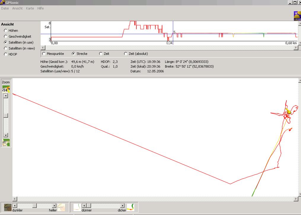

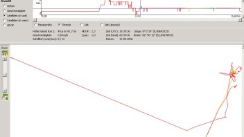

    Habe mal ein kurzes Log vom VisualGPSce angehängt, vielleicht weiß ja jemand
    woran es liegen kann...

    Also dieses LogFile geht ueber 24 Minuten und hier sind keinerlei Verbindungsabbrueche zu erkennen. OK, der Empfaenger zeigt hier keine Spitzenergebnisse, aber so miserabel sind sie halt auch nicht. Jedenfalls nicht solange Du nicht kommst und sagst das es SiRF_III ist.
    Kannst Du die verbindung im MN erst wieder aufbauen nachdem Du den MN mal verlassen hattest?
