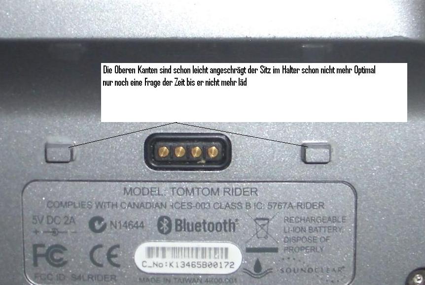

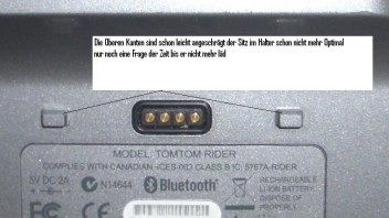

hallo leider kann ich jetzt schon damit rechen das es bald losgeht die hinteren viereckigen pins sind schon leicht abgenutzt hie die mail an tomtom :
hallo ich habe festgestellt das die beiden pins auf der rückseite meines riders an den oberen kanten schon leicht abgeschrägt sind,(man erkennt die abnutzung auch daran das der klarlack abgelöst ist)schon jetzt ist der feste sitz schon nicht mehr optimal,ein kollege von mir hat dasselbe problem mit seinem rider da ist die abnutzung schon weiter fortgeschritten und der kontakt zum laden funktioniert nicht mehr,da es bei mir nur noch eine frage der zeit ist bis die beiden pins soweit abgenutzt sind das meiner auch nicht mehr funktioniert (jetzt erst 1300 km gefahren mit rider)meine frage : da es in meine augen ein konstruktionsfehler ist der in vielen foren bemängelt wird (ebenso wird ihre lasche abwigelung sehr stark kritisiert ich würde mir darum einmal gedanken machen da die meisten leute die sich eins kaufen wollen sich in diesen foren schlau machen )und es wie gesgt nur noch eine frage der zeit ist bis es auch bei mir soweit ist möchte ich gerne wissen wie tomtom gedenkt diesen mangel abzustellen nur mit einer auswechslung kann es ja nicht getan sein da der schaden ja immer wieder eintritt vielen dank im voraus für ihre mühe , anbei ein bild mit den pins wenn sie genau hinsehen werden sie die abnutzung sehen
