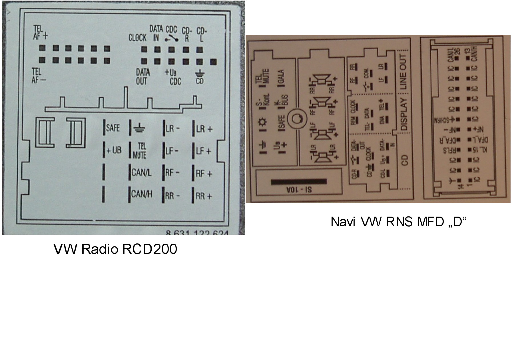

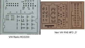

  • so, jetzt ist es soweit : ich habe hier ein Problem mit dem Einbau eines MFD "D". Laut VW Händler und Werksmitarbeiter hat mein Sharan BJ.2006 keinen CAN Bus. Jetzt hat mir ein Freund ein MFD Version "D" für ca. 500 angeboten und ich versuche es gerade einzubauen. Den passenden Stecker habe ich und die Lautsprecherkabel sind auch richtig verbunden. Anbei habe ich mal ein Bild von meinen Radio Anschlüssen und des MFD angehängt. Bei drei Kabeln komm ich nicht weiter : Gala Signal, S-Kont und Beleuchtung. Auf dem Radio steht Can/L und Can/H. Hat der Sharan demnach doch einen Can Bus und kommen diese Signale über diese zwei Pins ? Sollte ich doch lieber die Finger von der "D" Version lassen und mir eine "G" bei 3,2,1 ersteigern ? Kann ich die "G" Version dann ohne CAN Interface betreiben ? Sollte dies nicht der Fall sein, lasst es mich bitte wissen.
    Danke für eure Hilfe
  • Dein RCD200 hat CAN über die beiden CAN-Pins bekommt das Radio alle notwendigen Infos (Zündung ein, Speedsignal) , entweder CAN-Adapter einsetzen oder entsprechende Kabel nachrüsten (Zündung, Speedsignal, wobei ich gerade nicht weiß wo man bei deinem Auto das Speedsignal noch analog abgreifen könnte.
