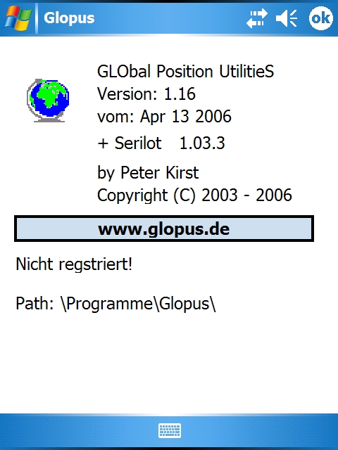

  • Hi
    Auf dem Dell ist WM5 von Hause aus drauf.
    Nun habe ich Glopus erneut deinstalliert. Meinen Key nicht in den Ordner gelegt.
    Wenn ich nun starte, komme ich bis zu diesem Fenster.
    ich quitiere dann
    und es erscheint einen Bruchteil von einer Sek ein weißes Fenster und alles klappt zu.
