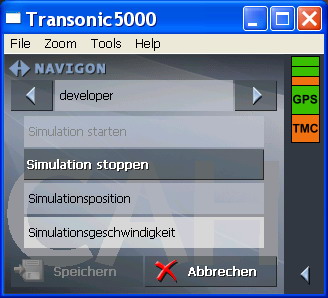

  • hast du auch vor und hinter dem = ein leerzeichen gemacht?
    dvpmode = 1
    Original von da-freak
    dvpmode = 1
    Braucht nicht.
  • ich habe einfach die null überschrieben. wenn vorher schon (k)ein blank war war auch nachher eins.

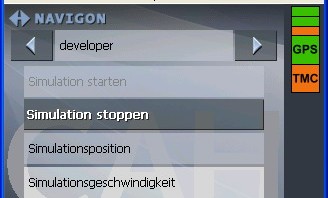

  • So sieht dieses Menü dann aus:
  • Hallo Ihr,
    hinter das Geheimnis möchte ich auch gerne mal kommen.
    Das mit dem "developer-Modus" habe ich schon öfters ausprobiert.
    Die Geschwindigkeit bei den Einstellungen steht auf "2" und läßt sich auch problemlos auf bis zu 29 ändern. Aber wenn man wiedermal hineinschaut, ist wieder eine "2" da.
    Die angezeigte Speed steht ziemlich konstant auf 36, fällt in starken Kurven auch mal auf 18 ab und geht auch schon mal kurzzeitig bis 49 km/h hoch.
    Ich habe das Gefühl, daß noch irgendetwas fehlt, ein Parameter oder so ähnlich. Aber wo man den eingeben kann, bzw. eine ".ini" erstellen kann, weiß ich nicht.
    Für weitere Anregungen wäre ich dankbar, wobei ich auch mit höherer simulierter Geschwindigkeit bei falscher Anzeige leben könnte.
    Schnellstraßen oder Autobahnen habe ich noch nicht probiert, sondern nur Nebenstrecken, auf denen man auch nur kurzzeitig schneller fahren (simulieren) könnte.
    Auf weitere Eingebungen bin ich gespannt.
    Ciao
    Karl Heinz

    Original von apu-16V
    Ich finde das Developer Menue nicht, simulieren geht aber schon und die prefs.ini habe ich auch schon geaendert.
