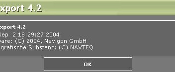

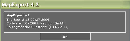

    @ullikoch
    Hab das Update 4.2 nochmals installiert & bekomme jetzt den MapExport 4.2 angezeigt. Immerhin. :D
    Keine Ahnung was da vorher passiert ist.

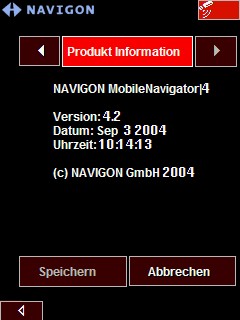

    @944S2
    Mein Versionsdatum ist Apr 16 2004
    Version 4.2
    Vermutlich wird mir aber die falsche Version "vorgegaukelt"!
    Naja, werde der Sache nachgehen, meld mich dann wieder.
    Lars
    Einmal editiert, zuletzt von Leusel99 ()
    Original von Leusel99
    @944S2
    Version 4.2
    Dachte ich mir, da stimmt was nicht (sollte wie bei ullikoch aussehen).
    Ich weiß nicht, wie es dazu kommt. Am besten, alles von Grund auf neu installieren, am sichersten nach Hard-Reset. Wenn das klappt, dann gehen wie gesagt auch die fertigen Karten von CD. Dass diese in Mapexport eine komische Fehlermeldung produzieren, ist normal und schadet nicht.
  • Moin, moin!
    Hat etwas gedauert, aber jetzt funktioniert auch mein MN|4.2 anständig:
    Wie vermutet, war meine alte Software nicht "astrein".
    Eine neu registrierte Softare & update (sieht jetzt aus wie bei ullikoch) macht es möglich, auch die D-Karte 4.75 will jetzt navigieren.
    Überhaupt ist der ganze Navigator etwas fixer geworden.
    Fein!
    Danke noch mal allen "tapferen" Forumhelfern!
    Lars

  • Hallo, ich hatte ähnliche Probs, weil ich den Mapexport 4.0 neben 4.2 installiert hatte, 4.0 erstellt aber im Kartenverzeichnis eine Datei weniger... und funzt nicht mit Map Export 4.2 einwandfrei...
    ich Trottel hab aber ne Ewigkeit gebraucht, bis ich gemerkt hab, dass ich 2 verschiedene Versionen von Map Export auf meinem PC hab...
    Vielleicht hilfts..
