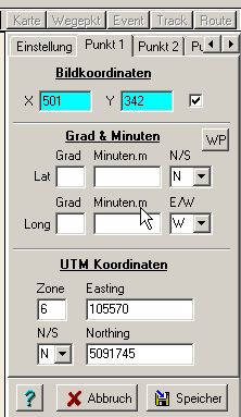

  • hallo uwe,
    danke für deine hilfe. hier die karte im anhang, welche mir die probleme macht.eigentlich will ich die angaben in grad machen.ich habe microsoft mappoint und dort kann man die positionsbestimmung recht einfach mittels gradangabe sich anzeigen lassen.
    gruß tobias
    Original von log11
    Und da hast du wohl auch die Gradangaben in die UTM-Felder eingetragen?

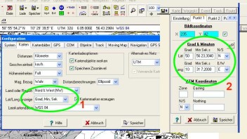

    Na dann tu das doch einfach - nur an der richtigen Stelle :) (Siehe Bild, da wo der Mauszeiger ist)

    was mir auffällt: in der whsn.map ist bei Point01 der LONG-Wert 6-stellig bei Point02 jedoch 7-stellig. Wie Uwe_K sagte in UTM ... Du möchtest aber die Gradeingabe xy,dddd
    Eingabefehler?
    Gradangaben:
    In Deiner whsn_fertig_ozf.map steht ... 50, 944.08,N, 10, 519.77,E
    --> 50 Grad 944,08 Minuten das haut irgendwie nicht hin.
    Probiers mal beim kalibrieren mit Gradangaben in Ozi in der Form wie folgt für meinen Beispielwert 12, 12345
    --> 12 im "Grad"-Feld
    --> ,12345 im Feld ".dddd" (das führende Komma eingeben)
    Hängt wohl mit den Unterschieden von Dezimaltrennzeichen und Tausender-Trennzeichen im Anglikanischen / Deutsch-sprachigen Raum zusammen (ist genau anders herum ... die haben als Dezimaltrennzeichen den Punkt)?!? Ozi kommt schließlich aus Downunder.

    Damit Ozi die Eingabe im Minutenfeld erkennen kann.
    - ",12345" -> Dezimalteil eines Grades
    - "12,345" -> Dezimalminute
    - "12 34,5" -> Minute und Dezimalsekunde geht auch ...
    ... und das alles unabhängig davon, was in der Konfiguration als Anzeigeformat eingestellt ist.

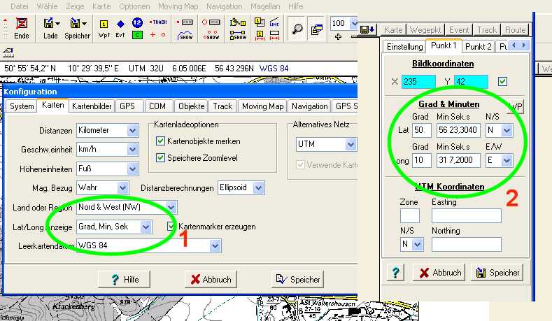

  • So, ich habe mal versucht es zu kalibrieren. Ich glaube du lagst auch ganz schön daneben.
    Versuchs mal damit, ganz genau musst Du es selbst noch eingeben, so genaue Karten von der Gegend habe ich hier nicht.

    Da kann man was angeben wenn die Karte nicht "eingenordet" ist. Also wenn sie in Bezug zum Nordpol schräg liegt.
    Und je nachdem was bei 1. in der Konfiguration angibst kannst es bei 2. entsprechend eingeben (GG MM SS,ss oder GG,ggg oder GG MM,mmm usw.). Und denke dran mehr als 59 Min oder 59 Sekunden passt nicht ! Man kann auch versehentlich w statt e (West und Ost verwechseln). Der Fehler liegt wenn es nicht stimmt mit 100% bei einer falschen Eingabe !
